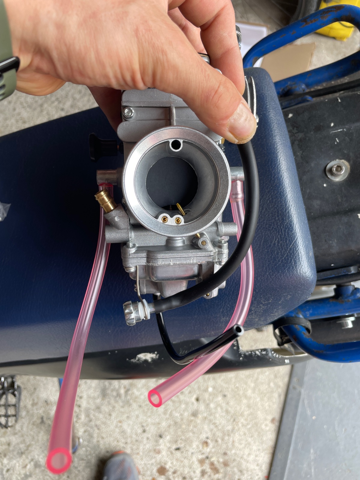

Anspringen will sie nur mit recht weit herausgedrehtem Leerlaufanschlag. Das hat dann zur Folge, dass sie langsam abtourt und eigentlich zu hoch dreht. Meine erste laienhafte Vermutung wäre, dass das Leerlaufgemisch nicht stimmt. Da ist an der Unterseite (kurz vor dem Stutzen zum Zylinder) eine Schlitzschraube… der würde ich mal zuschreiben, dass sie das Gemisch regelt. Korrekt ?
Einsetzender Regen hat eine längere Probefahrt verhindert, um noch das Kerzenbild zu prüfen. Auf den ersten Blick nimmt sie aber gut Gas an und hat auch Leistung.
Außerdem bleibt die Frage, welche Funktion die beiden Schläuche im Bild haben - Unterdruck liegt hier keiner an.
Alles übrigens gekauft im DR-BIG-Shop, natürlich mit Angaben zu Luftfilter, Auspuff etc.
Wenn Du keine Lösung weißt, werde ich einfach mal dort anfragen.
