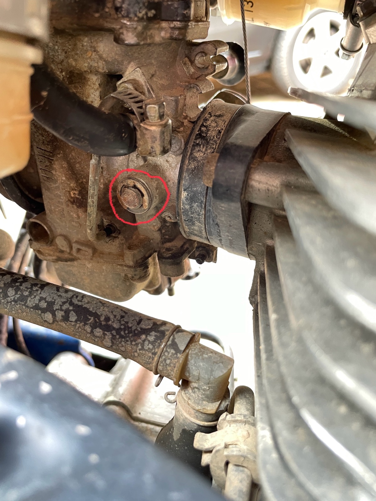

seit dem Erwerb ärgert mich die DR mit einem sehr indifferenten Startverhalten, teilweise kickt man sich einen Wolf.
Da sie neuerdings auch extrem langsam abtourt (quasi keine Motorbremse, schiebt also ordentlich bei Gas zu) habe ich mich mal auf Fehlersuche begeben… und siehe da, ich habe eine Falschluftquelle gefunden.
Preisfrage nun… Macht es Sinn, als „Nicht-Vergaserexperte“ hier ranzugehen ?
Habe mich mal ein wenig nach Ersatzteilen umgeschaut, zumindest bei Hessler scheint die benötigte Dichtung nicht im Satz zu sein.
(Es handelt sich meines Wissens um den Standardvergaser BST33)
Andererseits weiß man bei einem gebrauchten auch nie, was man bekommt.
Was mich in dem Zusammenhang noch wundert… ich bekomme die DR im Prinzip nur ohne Choke an. Aber vielleicht ist die Vergasereinstellung auch völlig daneben, oder noch etwas anderes defekt.
Dankbar für Meinungen

Sehe ich nicht als Affront, warum auch.
Ich gehe davon aus, dass Du eine äußerliche Reinigung meinst.
Diese habe ich soeben durchgeführt. Der „Sprühtest“ ist leider immernoch eindeutig, hier ist sie undicht.
Mit der Topham-Seite komme ich nicht klar bzw. finde den Vergaser nicht. Kannst Du Hilfestellung leisten ?
Dennoch bleibt die Frage, ob ich mir das ganz grundsätzlich antun sollte oder gleich den Vergaser wechsele. Da kommen dann natürlich gleich ganz andere Kosten.
Die Maschine ist im Originalzustand, was Luftstrecke und Auspuff betrifft.

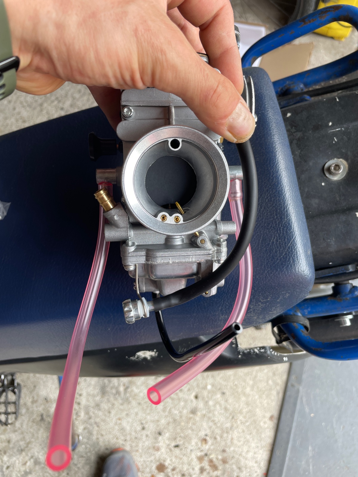

Hab tatsächlich ne Rep-Anleitung da, aber in dem Moment gar nicht daran gedacht und das Ding einfach eingebaut.
Alles soweit stressfrei, auch das Verlegen der Gaszüge stellt kein Problem dar.
Dennoch bleiben Fragen offen:
Anspringen will sie nur mit recht weit herausgedrehtem Leerlaufanschlag. Das hat dann zur Folge, dass sie langsam abtourt und eigentlich zu hoch dreht. Meine erste laienhafte Vermutung wäre, dass das Leerlaufgemisch nicht stimmt. Da ist an der Unterseite (kurz vor dem Stutzen zum Zylinder) eine Schlitzschraube… der würde ich mal zuschreiben, dass sie das Gemisch regelt. Korrekt ?
Einsetzender Regen hat eine längere Probefahrt verhindert, um noch das Kerzenbild zu prüfen. Auf den ersten Blick nimmt sie aber gut Gas an und hat auch Leistung.
Außerdem bleibt die Frage, welche Funktion die beiden Schläuche im Bild haben - Unterdruck liegt hier keiner an.
Alles übrigens gekauft im DR-BIG-Shop, natürlich mit Angaben zu Luftfilter, Auspuff etc.
Wenn Du keine Lösung weißt, werde ich einfach mal dort anfragen.
