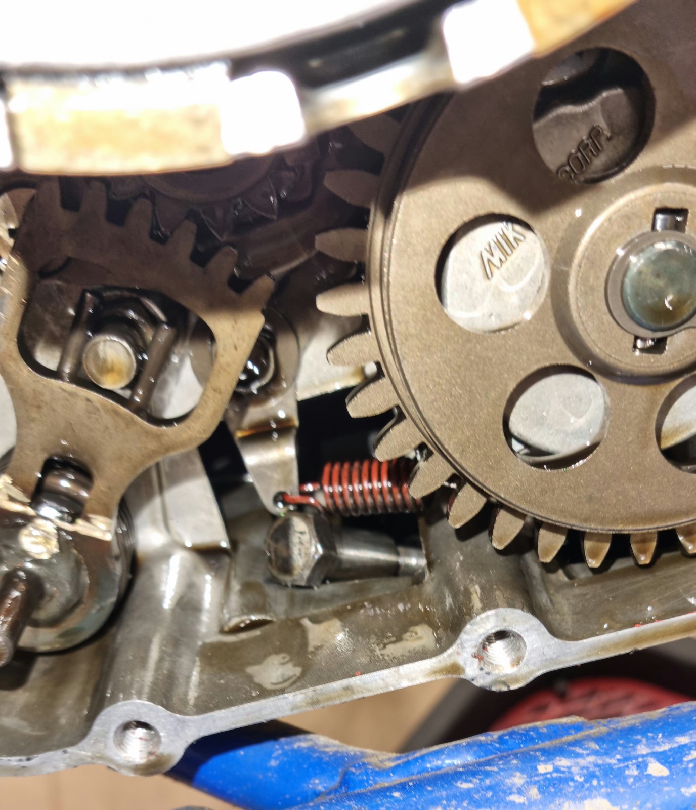

Heute ist das Problem aufgetreten, dass ich beim Herunterschalten aus dem 3. in den 2. und dann auch in den 1. Gang Schwierigkeiten habe. Der Schalthebel lässt sich zwar nach unten drücken, aber es passiert nichts. Ob ich es gefühlvoll versuche oder den Schalthebel schnell nach unten drücke, scheint es Zufall zu sein, ob der erste Gang reingeht.
Beim Hochschalten habe ich selten auch das Problem, dass der Gang nicht reingeht und stattdessen eine Art Leerlauf entsteht. Dies passiert allerdings nur vom 5. in den 6. Gang. Zweimal hatte ich auch das Problem, dass der Schalthebel einfach oben stecken bleibt (beim Hochschalten), so als würde ich ihn nach oben gedrückt halten, obwohl der höhere Gang eingelegt ist (der Schalthebel schnappt also nicht zurück).

Ist hier alles recht gut beschrieben, das Problem tritt häufiger bei den DR350 Motoren auf, meine ´95er SE mit 10.000km auf der Uhr hatte ebenfalls nach Kauf genau das Problem, ist also nichts was mit Laufleistung zu tun hat. Ich tippe auf schlecht aufgebrachte oder unpassende Schraubensicherung ab Werk oder hat da jemand noch eine andere Theorie ?

Ich hab mir das Video jetzt nicht angesehen, aber ich tippe mal das es um die Schraube der Schaltwelle geht...hat da jemand noch eine andere Theorie ?
Außerdem sind bei Schaltproblemen die Anlauscheiben immer ein heißer Tip.
Es gibt hier im Forum recht viel Infomaterial über Schaltprobleme - Das Thema taucht hier mindestens 1x jährlich auf.
Suchbegriffe wie: Schaltwele, Kupplung... helfen da schnell weiter

Ich habe heute den Kupplungsdeckel geöffnet, und da kam mir die Schraube fast schon entgegen. Ich habe sie daraufhin mit Loctite wieder reingeschraubt. Da ich leider noch keine neue Dichtung besorgt hatte, muss ich noch ein bisschen warten, bis ich endlich wieder fahren kann.

Re: Probleme beim schalten
So!
Die Schaltwalze lummelt herum! Wie in dem netten Video zu sehen ist
Wenn’s weiter nichts ist !
dann war der tip von markus wohl zutreffend ...
muss ich mir bei meiner auch mal anschauen.
