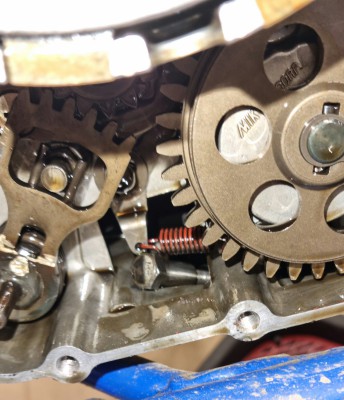

DR-Jörg
Beiträge: 39
Registriert: 11.04.2025 20:57
Hat sich bedankt: 20 Mal
Danksagung erhalten: 18 Mal
Re: Probleme beim schalten
Beitrag von DR-Jörg »
So!
Die Schaltwalze lummelt herum! Wie in dem netten Video zu sehen ist 😳
Wenn’s weiter nichts ist ! 🤠

fish
Beiträge: 83
Registriert: 17.02.2025 18:12
Wohnort: Bad Homburg, Hessen
Hat sich bedankt: 31 Mal
Danksagung erhalten: 41 Mal
Beitrag von fish »
DR-Jörg hat geschrieben: 26.07.2025 11:58 Die Schaltwalze lummelt herum! Wie in dem netten Video zu sehen ist
dann war der tip von markus wohl zutreffend ... :good:
muss ich mir bei meiner auch mal anschauen. :thumbup:
