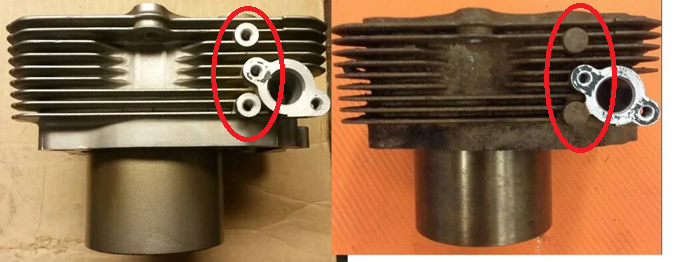

Sind die Zylinder der DR 350 bei allen Modellen gleich, bzw. passen sie für die SK42A?
Suche einen Zylinder zum Aufbohren auf mehr Hubraum und möchte meinen verbauten zylinder nicht zerstören.

Aber wenn ich mich recht erinnere, passt auf die SK42A im speziellen SE nichts anderes.

Die Modelle mit Elektrostart haben Befestigungslöcher für den Anlasser. Diese sind nicht bei allen Zylindern angebracht, aber können gebohrt werden.
(nicht mein Foto)

Suche einen gunstigen Zylinder für den Umbau auf 440ccm, da ist die Auswahl beschränkt.
Meinen guten Zylinder mit 83,00 Bohrung möchte ich erhalten.
