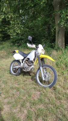

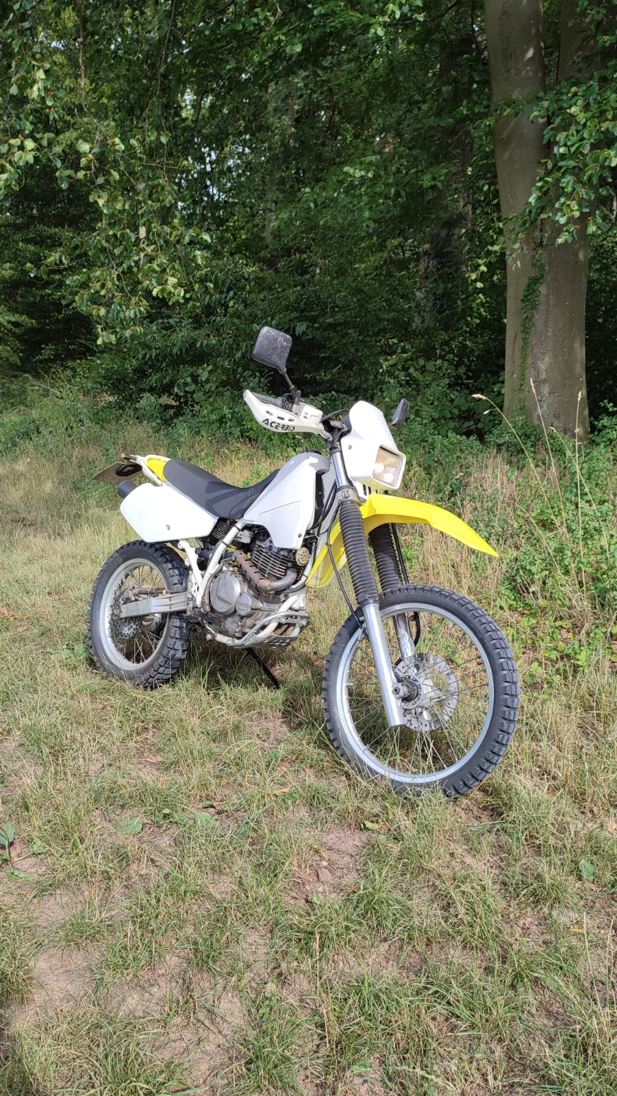

So, meine DR ist soweit fertig.
Noch ein bisschen Feintuning am Vergaser, im Moment läuft sie noch bisschen mager.
Und es kommt noch bisschen Dekor drauf das ich im Moment noch gestalte.
Viele Grüße
Viele Grüße

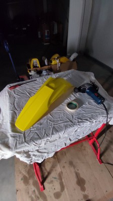

Danke für den ausführlichen Bericht. Es ist eine Freude bei der "Wiederauferstehung" der DR teilhaben zu dürfen

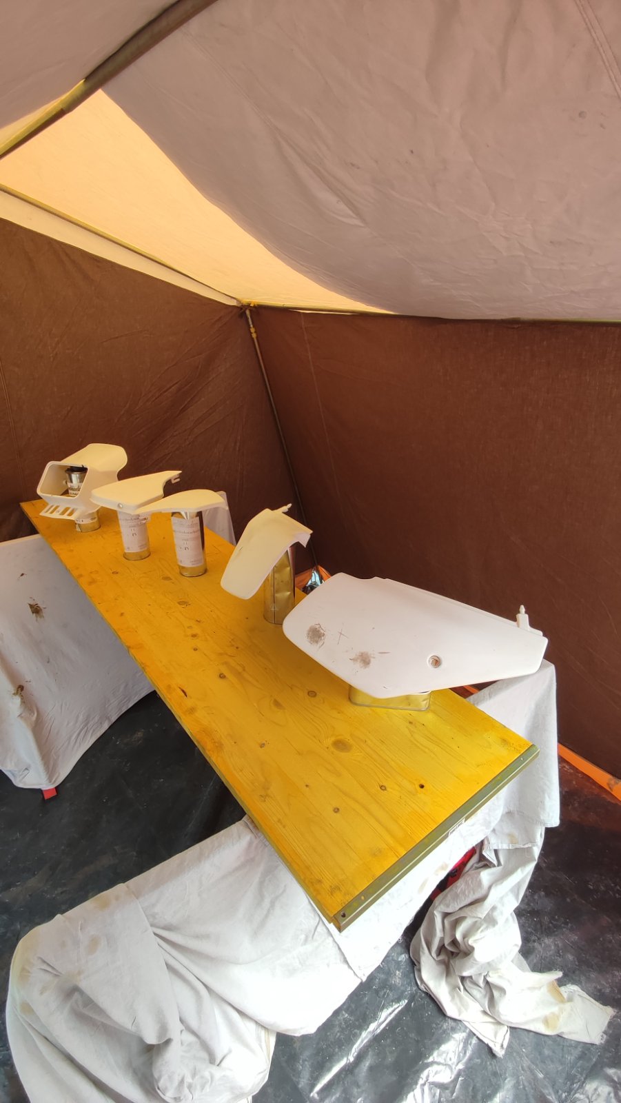

Wie lackierst du die Kunststoffteile? Speziallack mit Haftvermittler?
Bastelwastel
- Beiträge: 31
- Registriert: 02.06.2023 20:53
- Hat sich bedankt: 17 Mal
- Danksagung erhalten: 9 Mal
Re: DR 350 Restomod
Sehr gerne

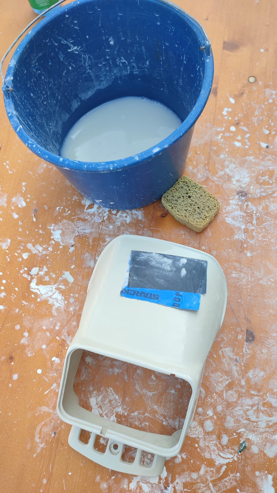

Die Kunststoffteile habe ich mit Mipa Kunststoff Haftprimer vorbehandelt, dann EP Grundierfiller und dann Acryllack, alles 2K Lacke.
