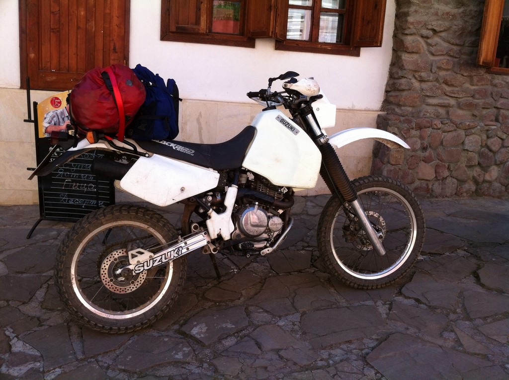

Moin Jungs,
meine DR350 säuft Öl im Verhältnis 1:10 zu Sprit. Bei ebay gibt's neuen Kolbensatz für 69,90€
Würdet Ihr den kaufen oder original Suzuki kaufen?
Sind die Zubehörkolben gleich zuverlässig? Gleich haltbar? Gleich schwer?
Die kleine DR soll langstreckentauglich und Reisemotorrad werden.
Wie groß sind die Chancen, dass Normalmaß noch passt und ich keinen Übermaßkolben brauche?
Kilometerleistung unbekannt, angeblich 30.000, aber das glaube ich nicht... eher das Doppelte...
Wie sind da Eure Zubehör-Kolben-Erfahrnungen?
LG&Danke!
Silke
