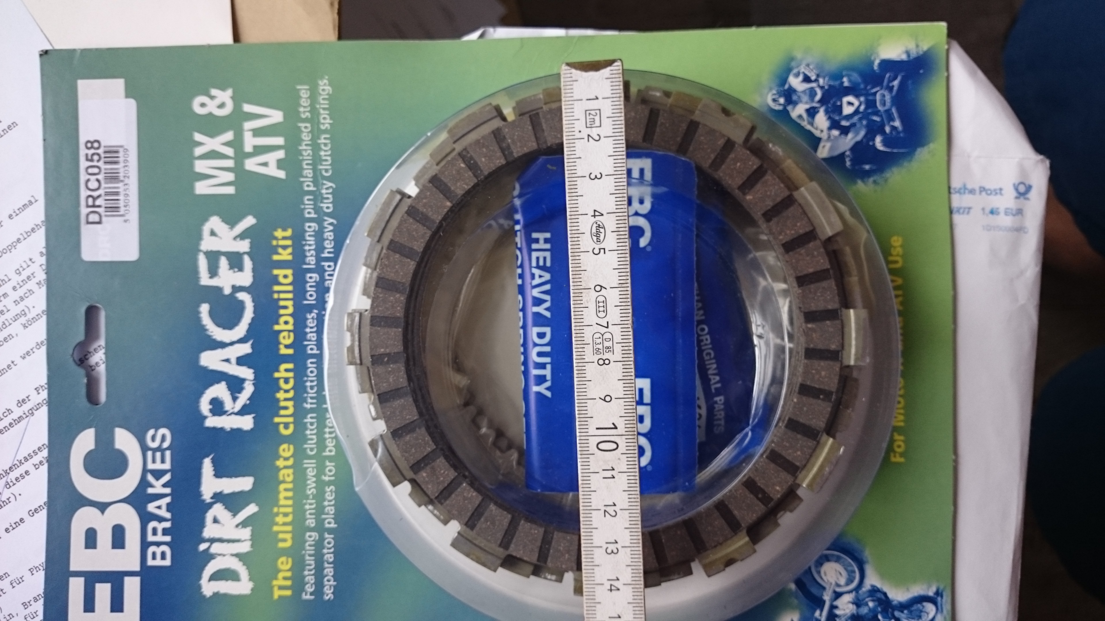

Habe mir mittlerweile die Anlaufscheiben, Buchse und einen Kupplungssatz besorgt.
Da ich die Arbeiten während der Wintermonate erledigen möchte wüsste ich gerne ob der Kupplungsatz von den Dimensionen her passt.
Erscheint mir etwas groß vom Durchmesser her. Für eine Rückmeldung wäre ich dankbar
- Beiträge: 5723
- Hat sich bedankt: 558 Mal
Re: Leerlauf wird beim Schalten übersprungen
Ich hab in der Scheune eine Stahlscheibe, die ich als Halter umgebaut hab....
Rein vom Bild her könnte das passen.
Wenn es nicht eilt, Montag komm ich wieder hin.
Übrigens:
Besorg Dir (wenn Du nicht schon hast) unbedingt eine Kupplungsdeckeldichtung!
Die alte wird Dir bei der Demontage kaputt gehen
Übrigens:
@Dumbo2004
Reicht zeitlich.
Wenns nicht passt würde ich die Teile zurückschicken.
Wie's in 3-4 Monaten aussähe??
Dichtung habe ich natürlich auch besorgt.
Reicht zeitlich.
