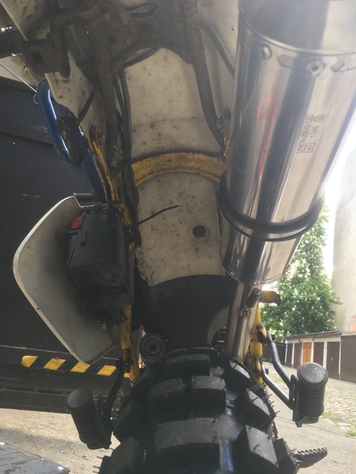

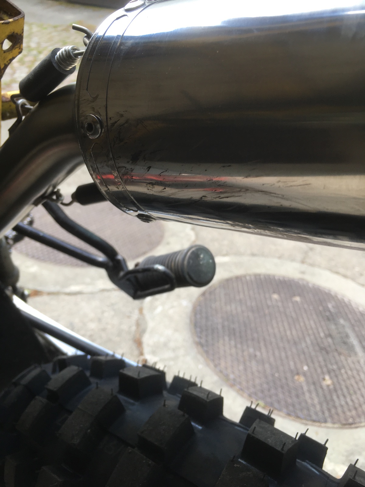

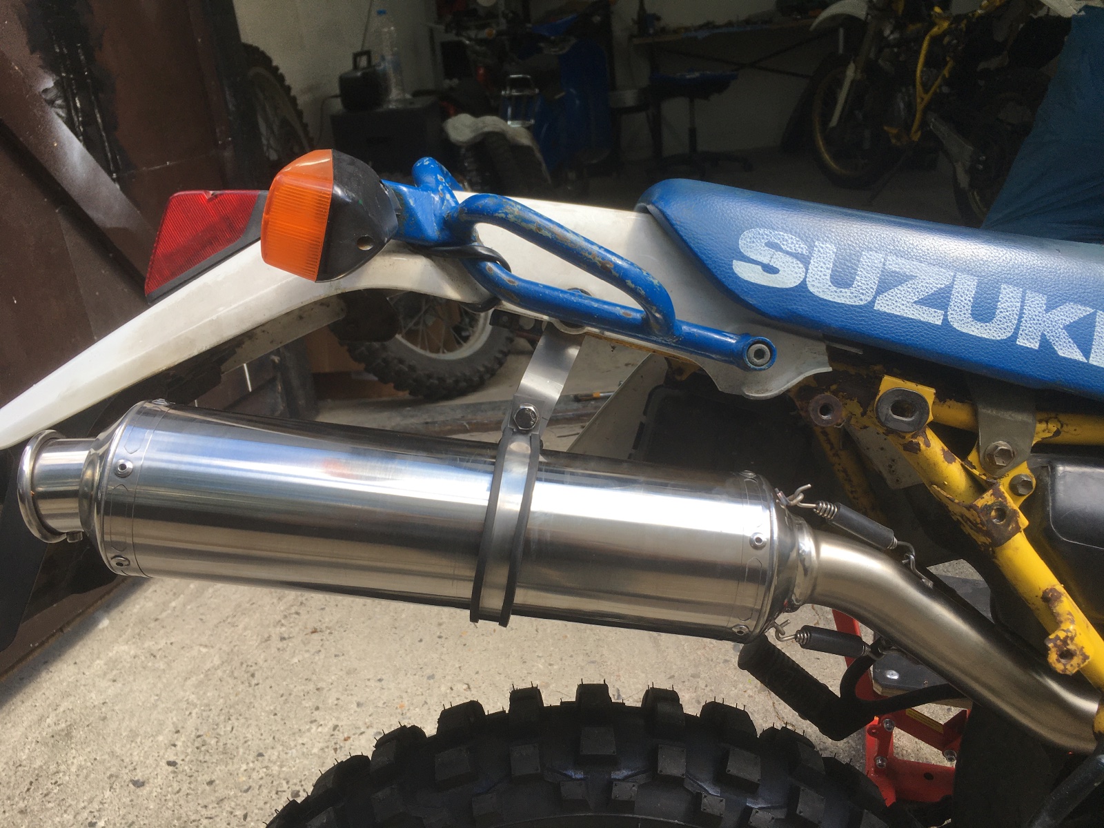

Hi ich häng mich mal hier an... ich habe mir auch einen Gpr auspuff gekauft und muss leider feststellen, dass er beim einfedern im reifen hängt. was mach ich falsch???
reifen ist ein heidenau k74 (zugelassen)
Was mach ich falsch??

Nix machst du falsch, manchmal harmonieren Teile halt nicht richtig. Ich hab mir bei der Tenere mal die Entlüftungsschraube am hinteren Bremssattel zerstört, weil die mit nem Auspuff aus dem Zubehör (zugelassen) kollidiert ist.
Du hast folgende Optionen:
- So lassen
- Äußere Stollen am Reifen etwas beischneiden
- Anderen Reifen montieren
- Anderen Auspuff montieren
- Auspuff etwas weiter nach außen hängen
- So lassen

Ich denke auch, dass es nicht viele Möglichkeiten gibt.
Das Einzige, was mir auffällt ist, dass das letzte Stück vom ESD nach innen zeigt - das habe ich so bei anderen noch nicht gesehen.
#EDIT# Auch auf dem dritten Bild macht es den Eindruck, dass sich das Verbindungsstück zwischen Krümmer und Endtopf ziemlich nach innen dreht.
Also:
Vielleicht bringt es ja was, wenn Du den ganzen Schalldämpfer etwas nach außen drehst
Also:
