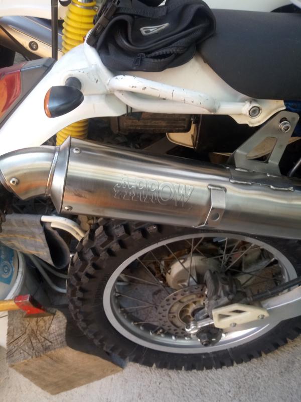

Habe mir ne DR350 mit E Starter zugelegt.
Mit dabei war ein Arrow Endtopf.

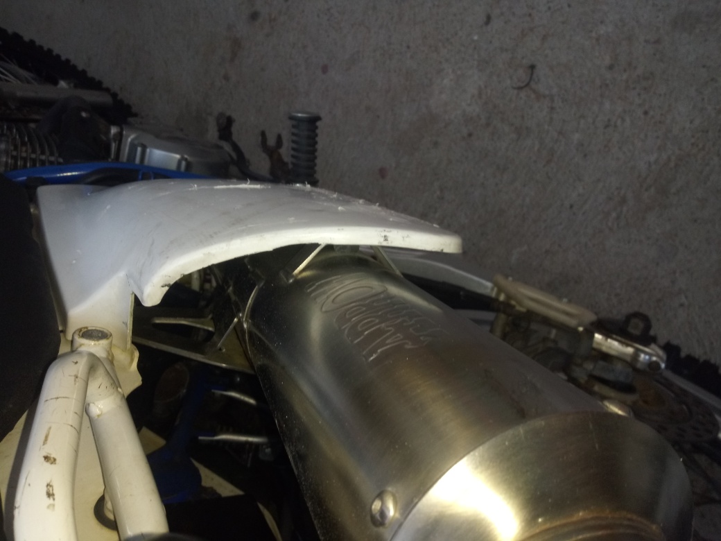

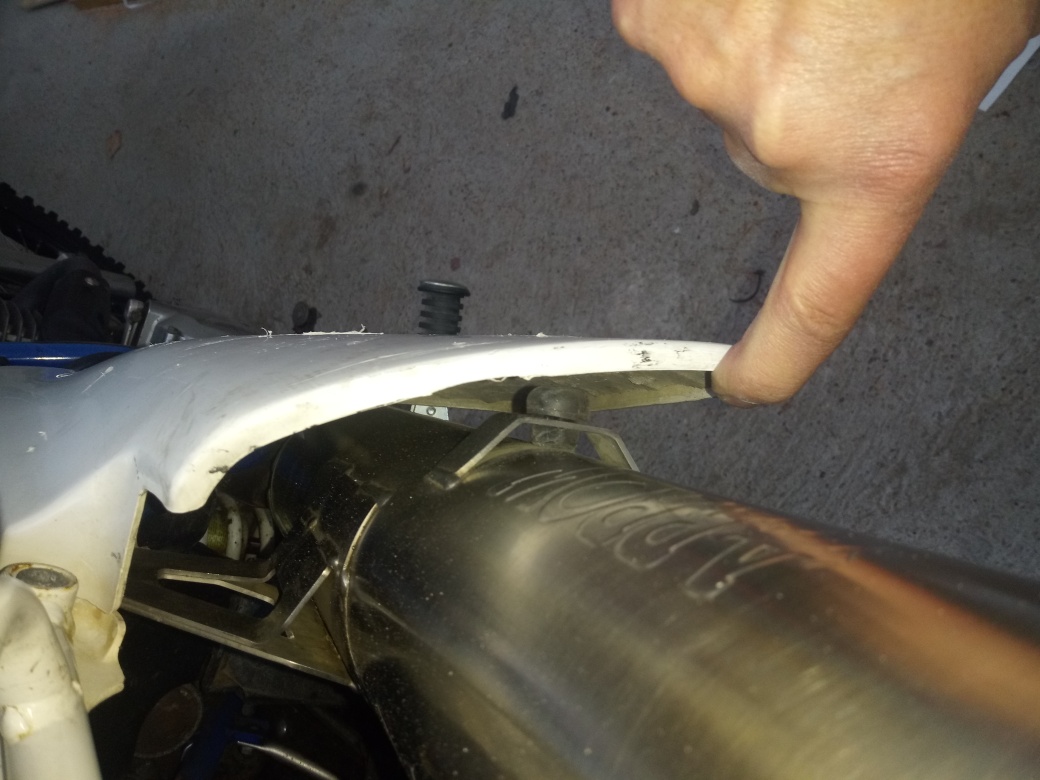

Damit mir die re. Seitenverkleidung nicht wegschmort bräuchte ich noch einen Stopfen für den Abstandshalter.
Hat jemend eine Idee ?
Wie groß ist denn die Bohrung?
Ist in der Bohrung ein Gewinde?
Wie weit müsste denn der Abstand sein?
Wenn es im Baumarkt / KFZ-Zubehör keinen passenden Silikonstopfen gibt, würde ich auf eine passende Schraube ein Blech von ca.
10 x 2 cm schweißen. Dieses dann mit einem dicken Stück Silikonmatte beschichten (wegen der Hitzeübertragung) und irgendwie in der Bohrung verschrauben (Zur Not eine Mutter aufschweißen)

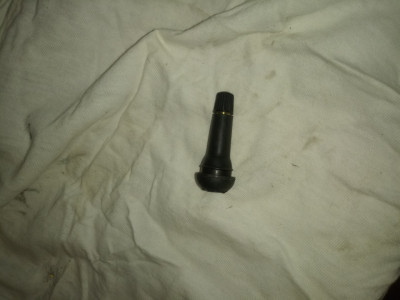

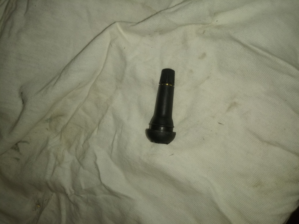

Bei 2 Baumärkten nichts gefunden und in verständnislose Gesichter geschaut. :think:
Beim Susi Dealer naada. Auf insistieren meinerseits dann der ultimative (?) Tipp ein Ventil nehmen.
So siehts nun aus:
Ventil
Zurechtgeschnitzt und eingebaut
Abstand passt
Bzgl. der ABE habe ich grossi666 per email angeschrieben - habe hierzu einen Faden im Forum gefunden - mal schauen was kommt.
Ich dachte, Du brauchst mehr Auflagefläche...
Aber das ist doch perfekt gelöst :clap:
