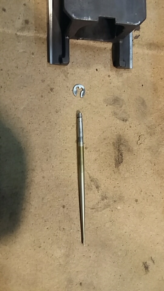

-wenn ich das Gas langsam aufziehe beschleunigt sie eig. gut, aber wenn ich etwas ruckartiger den Hahn aufdrehe (ab 1/3 Gas) hängt sie und stottert fast wie im Begrenzer, nur dumpfer. Auch der Kerze ist schwarz, daher denke ich zu fett.
Aber was tun? Hatte heute die Düsennadel raus, diese sieht so aus:
Sie hat oben relativ viel Spiel, und ist auch blank oder? Also neue Düsennadel? und Hauptdüse ändern?

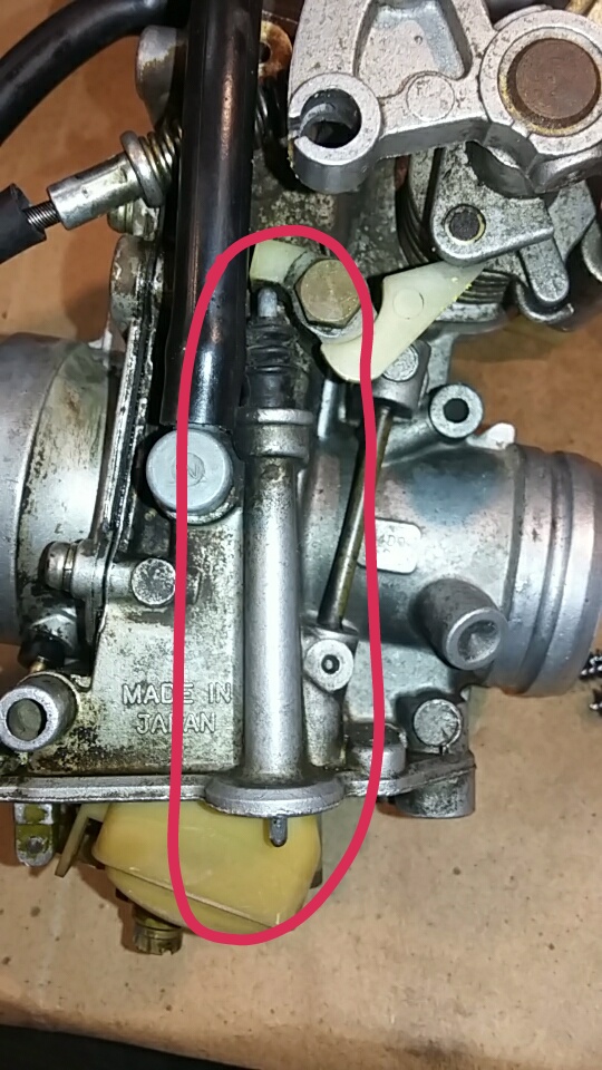

So wie ich es in der Rep. Anleitung gesehen habe ist das der Beschleunigerstift. Allerdings fehlt bei mir die Feder und der Beschleunigerkolben. Also im Vergaserdeckel war davon nichts zu sehen. Das Alustäbchen hängt somit meist durchgehend ganz unten. Kann auch das Ursache für die Symptome sein?
Und kann mir jemand die Funktion des Beschleunigers erklären? Habe schon im Vergaser FAQ von Bartheld gelesen aber die Funktion erschließt sich mir nicht wirklich, wie hat der Stift Einfluss auf die Gasannahme?
Kann man zumindest nicht ausschließen....
Frag mal hier nach den "vermissten" Teilen:
http://www.mikuni-topham.de
(Schau vorher nach, ob es der originale 32er TM ist, oder ob schon mal jemand auf 36 erhöht hat ;) )
