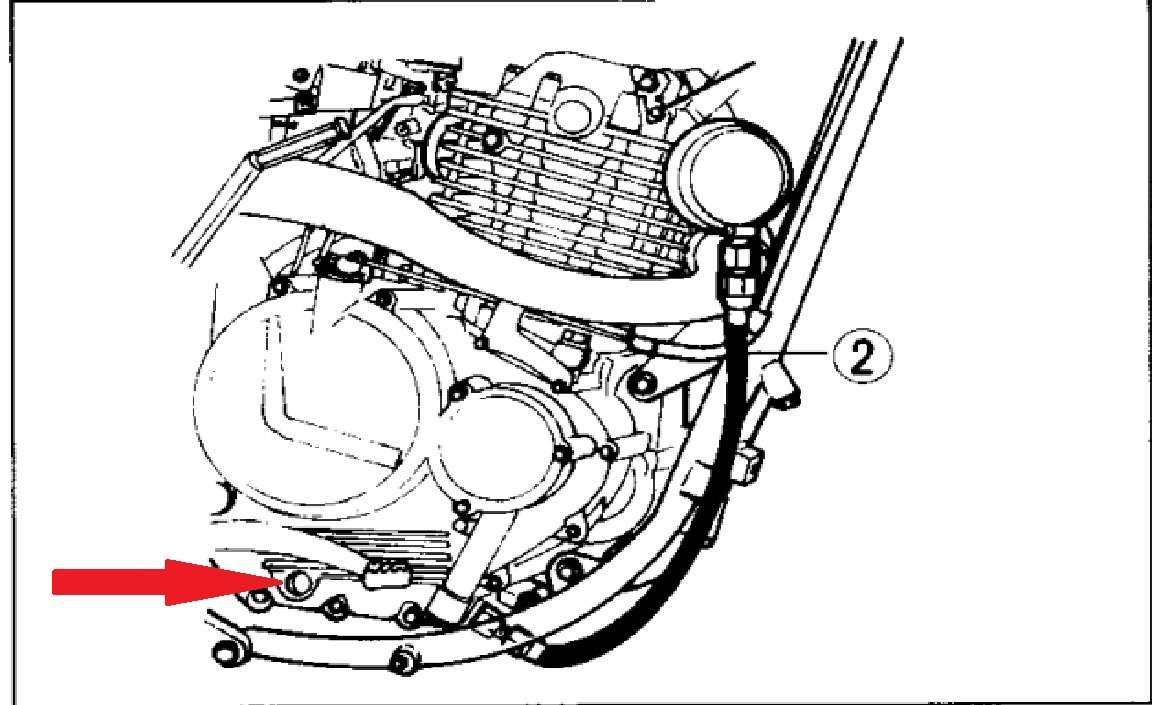

Hallo r.,
an der rechten Motorseite, unterhalb des geriffelten Seitendeckelbereichs, ggf. leicht vom Fußbremshebel verdeckt, findest du ein Ölprüfloch, welches von einer Sechskantschraube verschlossen ist.
Wenn der Motor mindestens 4 Stunden gestanden hat, dient diese Öffnung als Kontrollmöglichkeit, ob ausreichend Öl vorhanden ist, den Motor zu starten.
Drehst du diese Schraube - bei aufrecht stehendem Moped -heraus, sollte Öl austreten (Lappen o. ä. drunterhalten). Tritt Öl aus, darfst du den Motor auch starten.
Den korrekten Ölstand der Trockensumpfschmierung, bitte bei warmen Motor, nach kurzer Wartezeit (damit ev. gebildeter Ölschaum dein Messergebnis nicht verfälscht) messen und ggf. korrigieren =siehe Fahrerhandbuch / Forumssuche...

Staubteufelchen hat geschrieben: ↑23.02.2024 17:18 Hallo r.,
Drehst du diese Schraube - bei aufrecht stehendem Moped -heraus, sollte Öl austreten (Lappen o. ä. drunterhalten). .
Viele Grüße,
Diese Schraube?
Das war mir auch neu...
mfG Ed
Alles Gute und Prost! :bier:
Beiträge: 363
Danksagung erhalten: 50 Mal
Re: Öl-Stand messen nachdem Öl nachgefüllt wurde
Gutes Auge, Ed!
Für alle anderen: ja.diese Schraube!
Viele Grüße, Andreas
