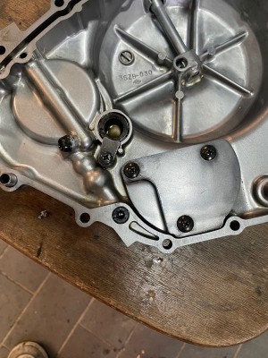

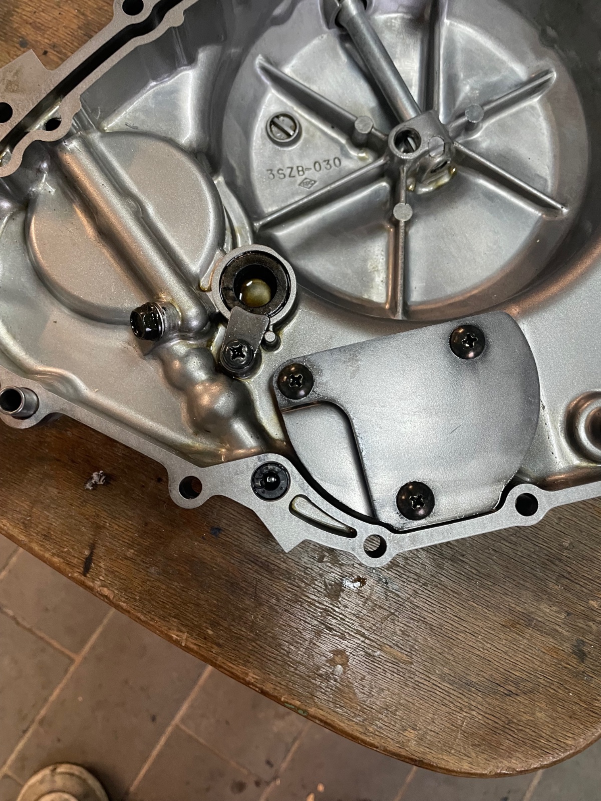

Mir ist beim Ausbau des Kupplungsdeckels folgende Dichtung kaputt gegangen. Bzw. diese Fläche wurde beschädigt stellt dies ein technisches Problem dar, bzw. gibt es Ersatzteile dafür. Glaube es handelt sich um die Dichtfläche zur Ölablassschraube des Kupplungsdeckels.

Ich hab jetzt mehrfach - mit und ohne Brille geschaut, und nix gefunden.
Zumindest nicht an der Auflagefläche der eigentlichen Deckeldichtung.
Die sieht ja fast jungfräulich aus - wie der komplette Deckel
Da ich die bisher noch nie ausgebaut habe geschweige denn geöffnet habe, kann ich Dir über eine Dichtung dort nichts sagen.
Ich denke, wenn Du mal die markierte Version postest, wissen wir mehr (Ich zumindest
Könntest Du mal markieren, was / wo Du genau meinst?Bzw. diese Fläche wurde beschädigt

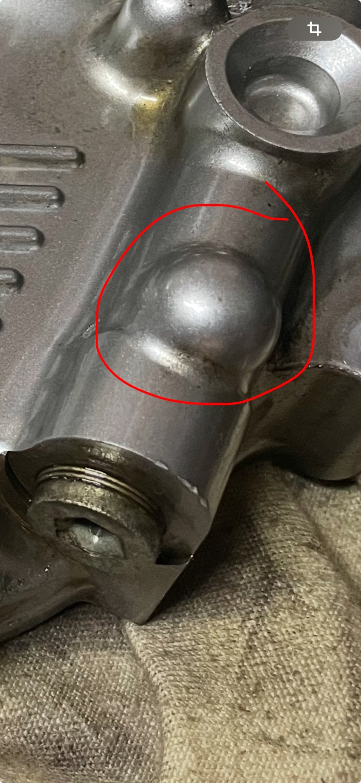

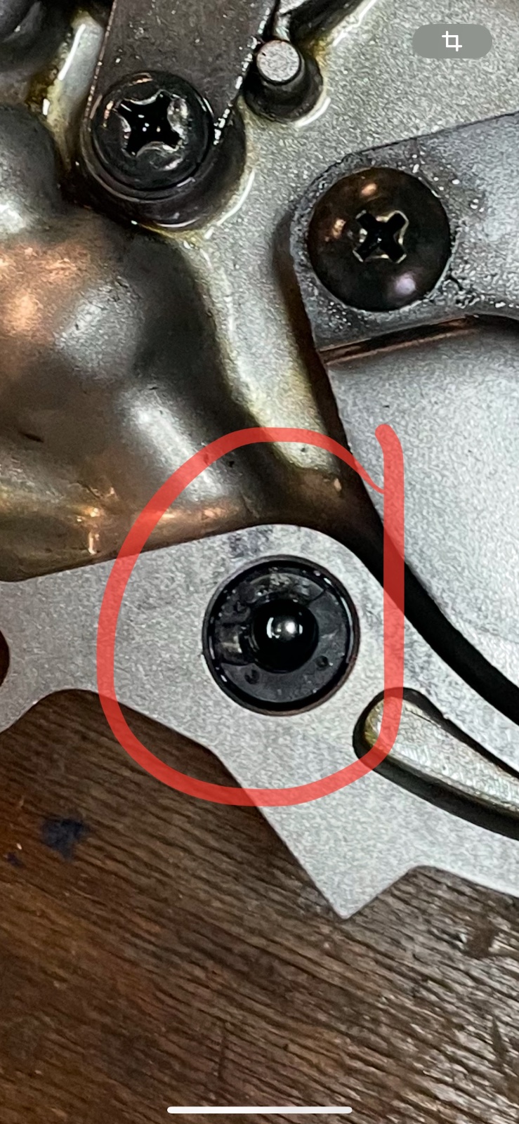

Im Kupplungsdeckel ist dieser Einlass welcher auf der einen Seite Richtung Ölfilter führt und zur anderen zur Ablassschraube. Dort ist die Gummibeschichtung bzw. Dichtfläche beschädigt worden.
Ich denke umsonst hat Suzuki die Gummibeschichtung ja nicht gemacht, deshalb auch die Frage ob man dieses Teil ersetzten muss (hab kein Ersatzteil gefunden) oder ob diese Beschichtung unwichtig ist.

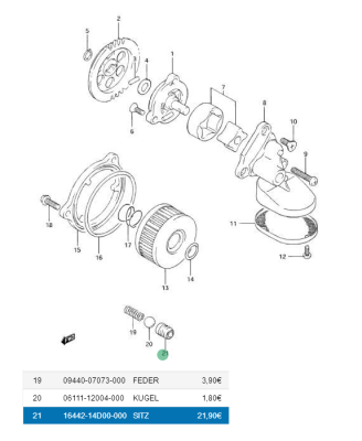

das in deinem Bild gezeigte runde Bauteil ist das Kugelventil, was nach dem Abstellen des Motors verhindern soll, dass der Ölinhalt des Rahmenöltanks sich langsam in den Rumpfmotor entleert. Sowas gibts bei anderen Mopeds auch und funktioniert nur, wenn die sichtbare Dichtlippe wirklich umlaufend dicht am Motorgehäuse abdichtet und die federbelastete Kugel in ihrem Sitz innen abdichtet.
Wenn deine Dichtlippe beschädigt ist solltest du sie gegen ein Neuteil austauschen, wenn dir die Funktion wichtig ist.
Beim Einbau hat sich bewährt das Gummiteil über Feder und Kugel nur leicht in seinen Einbausitz zu drücken und die endgültige Tiefe duch den Anbau des Deckels mit der Pappdichtung einzudrücken.
