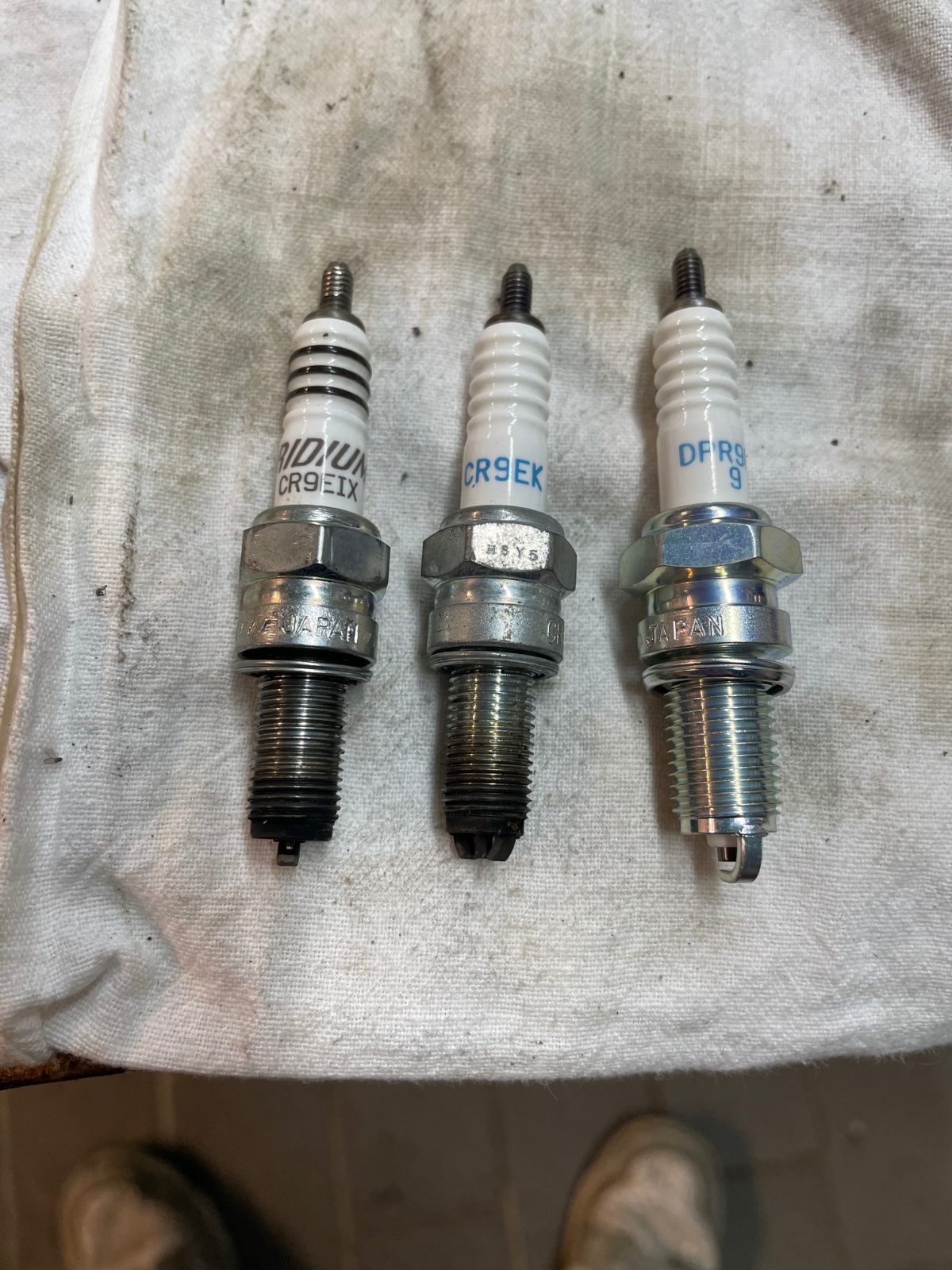

Guten Abend,
Ich hätte eine Frage, und zwar wie es mit der Gemischeinstellung aussieht, habe leider kein geübtes Auge und kann schlecht sagen ob sie sauber verbrennt oder zu fett/mager läuft.
Derzeit ist die linke Iridium Kerze verbaut davor war die mittlere verbaut.
Und zu guter letzt welche Kerze ,,die bessere’‘ davon ist. :?: :rolleyes:
Rechts ausversehen fehlkauf :(

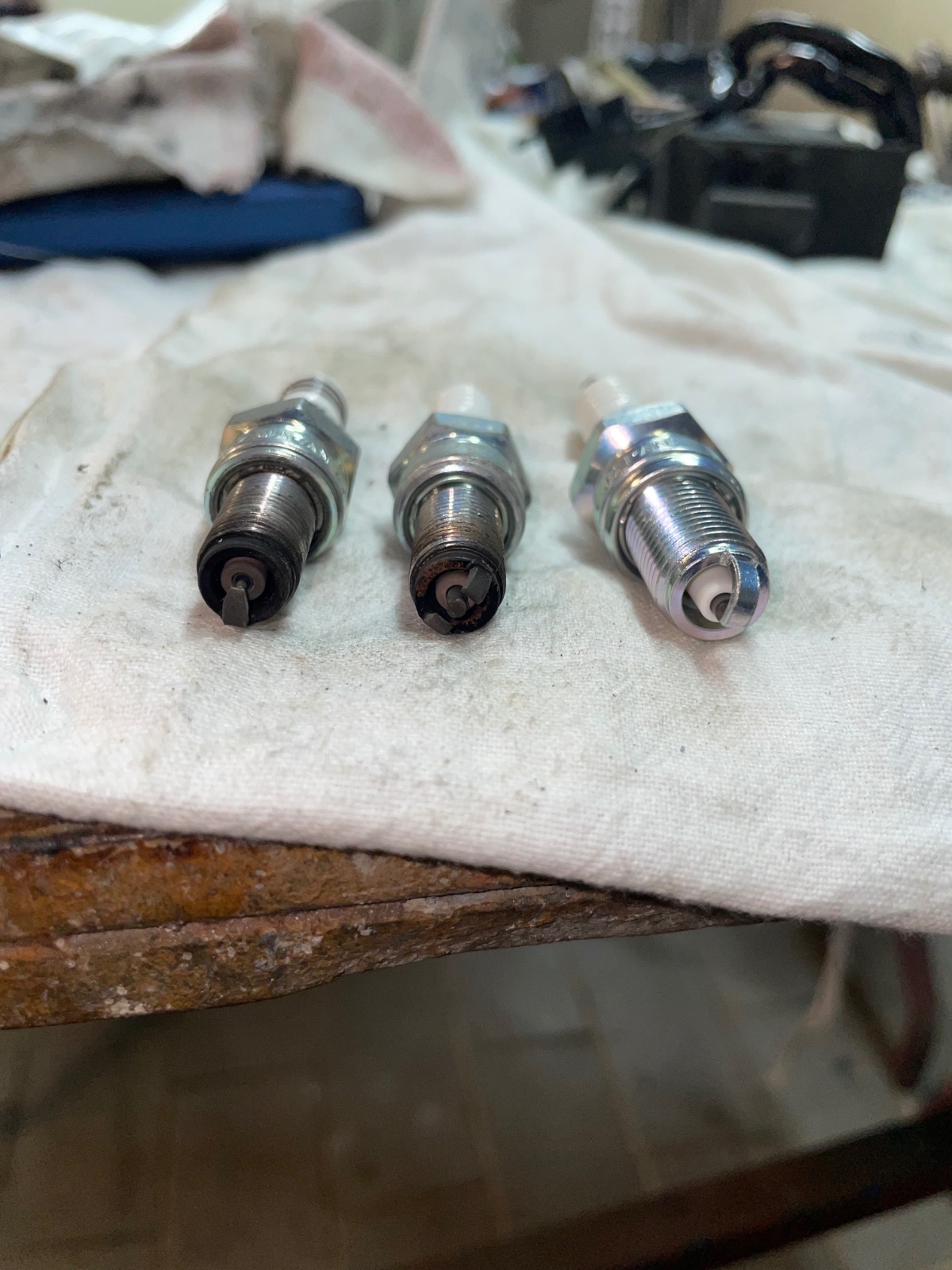

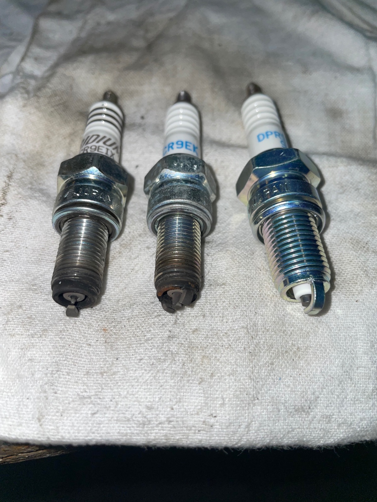

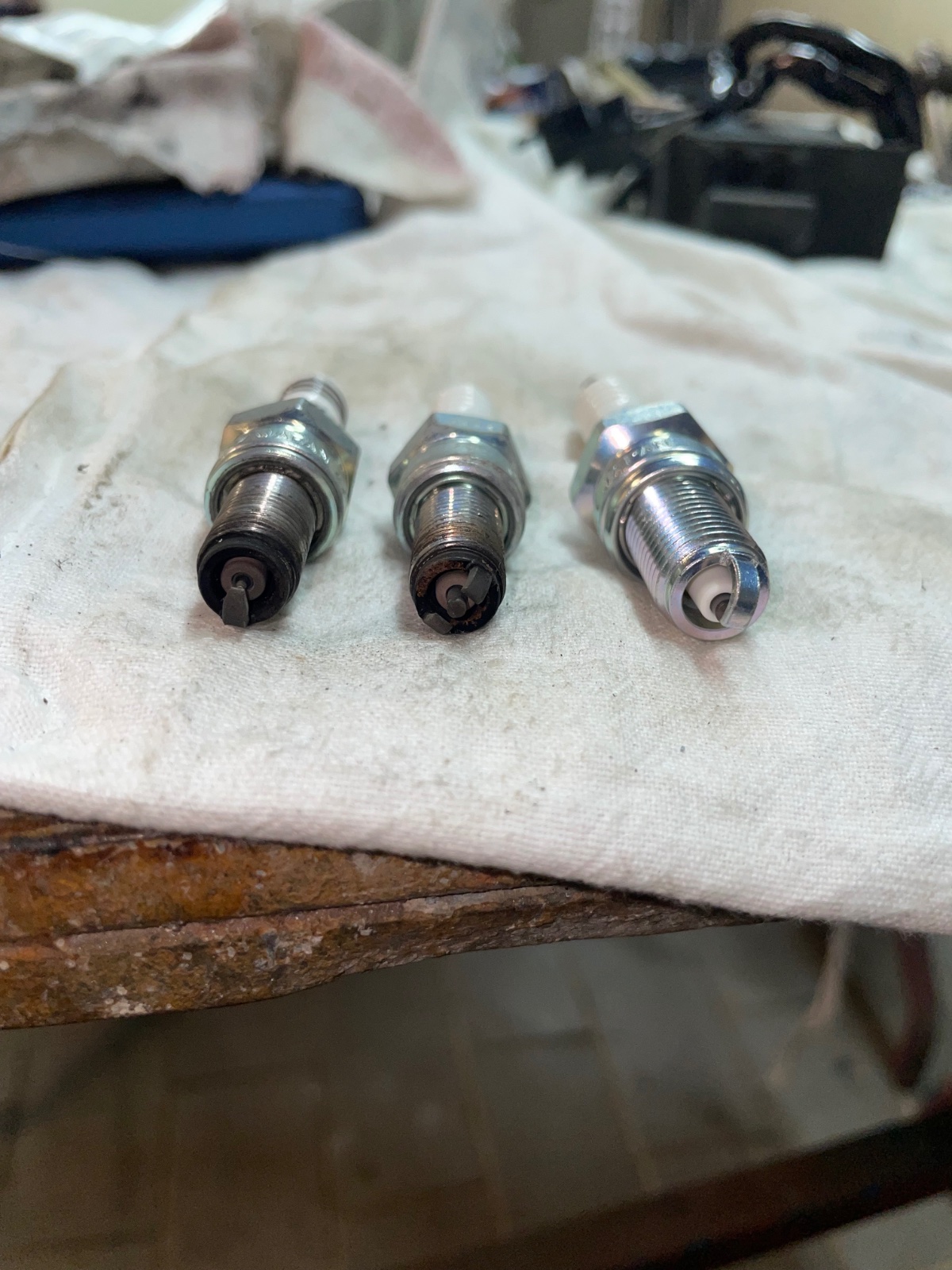

Das ist auf deinen Bildern nicht eindeutig zu erkennen.
Nach den ersten beiden Bildern würde ich sagen, zu fett...
Aber beim letzten bin ich mir nicht mehr sicher - zumindest bei der CR9EK sieht es nicht sooo schlimm aus (bis auf den Rost)
Gibt es einen Grund, warum Du fragst?
Verbraucht sie viel Sprit, läuft sie nicht sauber oder riecht es im Leerlauf nach Sprit?
Hier wird das mit dem "Zündkerzen-Lesen" ganz gut erklärt:
https://www.motoerevo.de/motoerevo-wiki ... -verstehen
Die einen schwören auf Iridium, die anderen auf die "normale"...
Wie im richtigen Leben :crazy:
Aber viele hier im Forum - wie ich auch, erziehlen mit der "normalen" ein besseres Startverhalten und haben weniger Probleme.
Aber wie gesagt - Glaubensfrage...
Die wurde bis 1993 verbaut.
Welches Baujahr hast Du denn?

Die Iridium Kerze ist derzeit verbaut damit habe ich sie auch erworben, wollte mal gegen checken weil ich die Maschine noch zerlegt habe. Ob ich hier gegensteuern muss und ein paar Düsen bestellen sollte um herum zu probieren. Der Vorbesitzer hat einen TM36 und einen größeren Krümmer verbaut, alles ein bisschen arg verrust im Auslass, Krümmer usw. deshalb auch die Frage zur Kerze weil diese nicht sooo schlimm aussieht im Vergleich .
Die CR9EK dürfte aus dem vorherigen Original setup sein, lag bei.
Danke für den link der hat mir nochmal ein bisschen weitergeholfen.

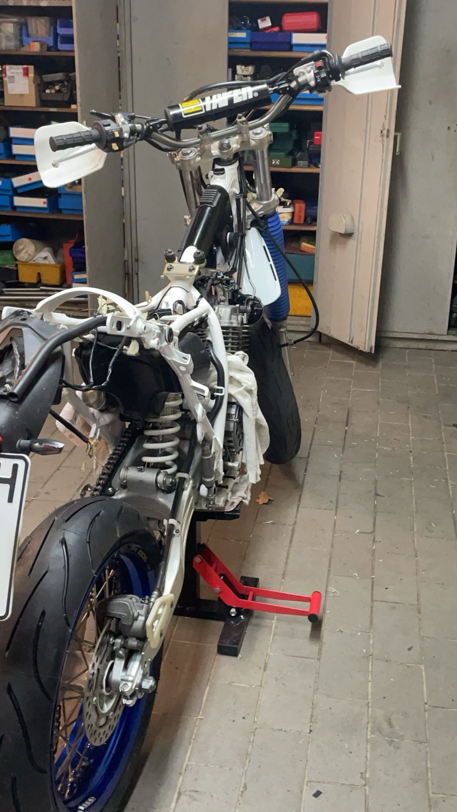

Habe eine 350S aus 1994 deshalb auch die unpassende Kerze.
Einmal alles zerlegt und Rahmen neu gepulvert und und und damit sie wieder fit und schick ist.
Sieht schick aus :thumbup:
Die Reifen sind jetzt aber nix für grobes Gelände :crazy:
