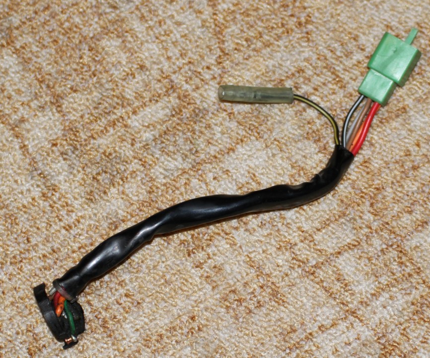

Folgendes Problem stellt sich mir nun: die Trottel haben mit aller Gewalt versucht, die mit einer Fahrradkette
befestigte DR zu klauen. Dabei habe Sie sogar das Zündschloss rausgerissen!
Ansonsten ist alles intakt an der Maschine. Und da ich hier oben grad keinen Schaltplan finden kann,
will ich euch um Hilfe bitten, mir vielleicht einen Tipp zu geben, wie ich das Mopped kurzschließen kann.
Ich hoffe mal, dass bei diesem Baujahr keinerlei elektronische Sperren etc. verbaut sind.

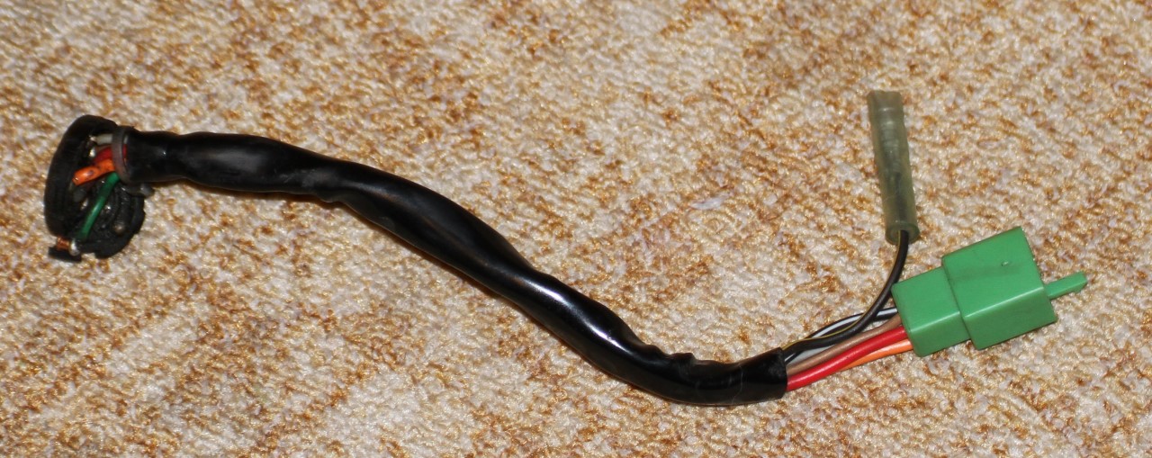

Im Bild könnt ihr den Zerstörten Kabelbaum vom Zündschloss sehen.
Das mit dem Kurzschließen soll erst mal eine Notlösung sein.

Spontan und ohne nochmal nachgeschaut zu haben, meine ich , dass das Zündschloss, bei "Off" die Zündung auf Masse legt und zumindest der Motor läuft, wenn man den Stecker vom Schloss abzieht ...

Ich mach es mal per PN, will doch hier sowas nicht öffentlich machen.

Danke für die schnelle und kompetente Hilfe.
Ich werde es heute Nachmittag mit Markus' Anleitung versuchen.

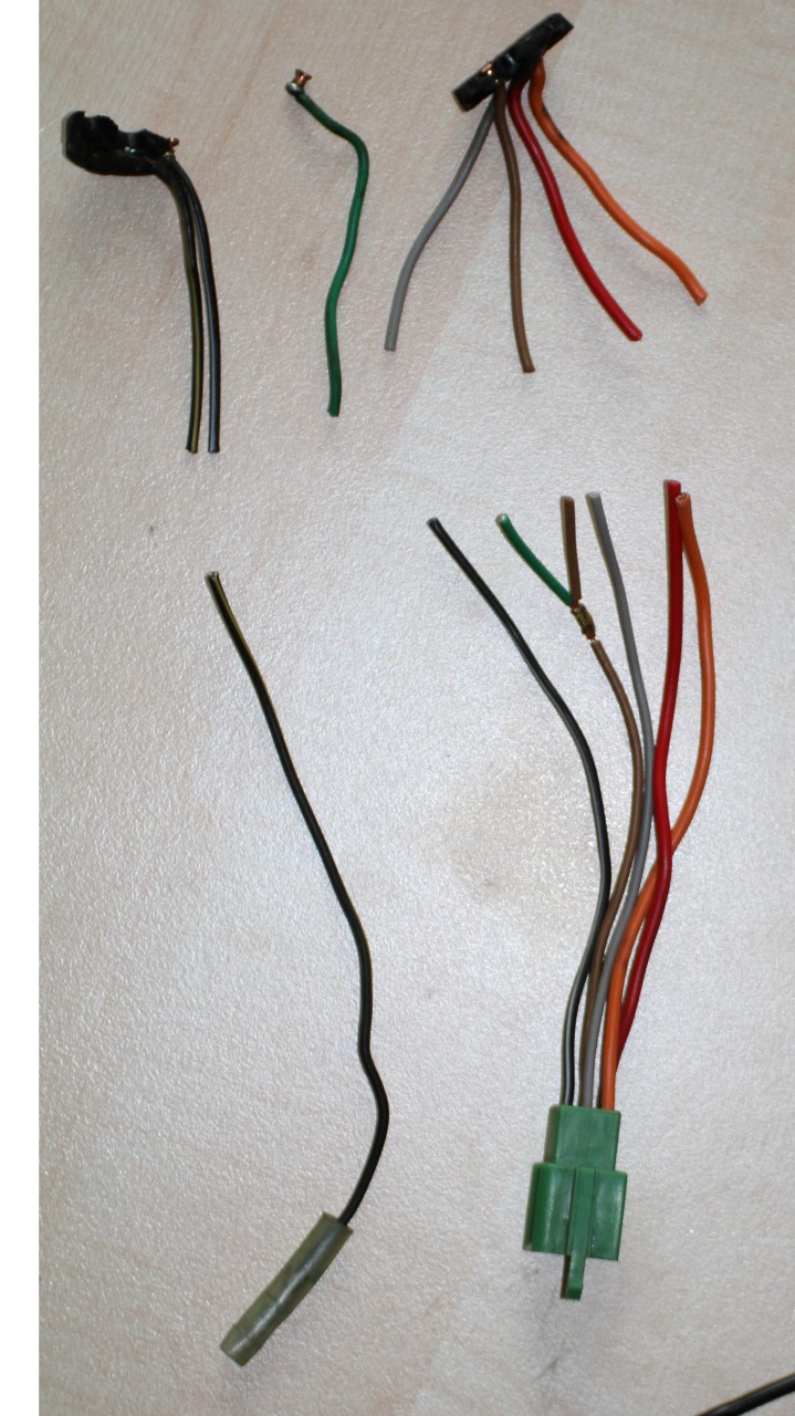

Bin grad bei der Vorbereitung fürs Verbinden der Kabel...
Kann mir jemand sagen, für was das gründe Kabel ist, was dann auf das braune Kabel gepresst wurde?

Du solltest dir DRINGEND einen Schaltplan besorgen, z.B. den hier: http://s75.photobucket.com/user/willisw ... 1282203610
(ich muss die mal fuer alle Modelle zusammensammeln)

Das grüne absolut ist unwichtig, mach es so wie ich es schrieb dann ist es ok.
Einen Schaltplan hab ich Ihm schon mitgeschickt.

Ja,
Schaltplan habe ich, aber da sind nur 6 Kabel aufgeführt und effektiv habe ich 7...
Funke ist da und Motor läuft nach Vergaserreinigung auch.
Besten Dank!!!
