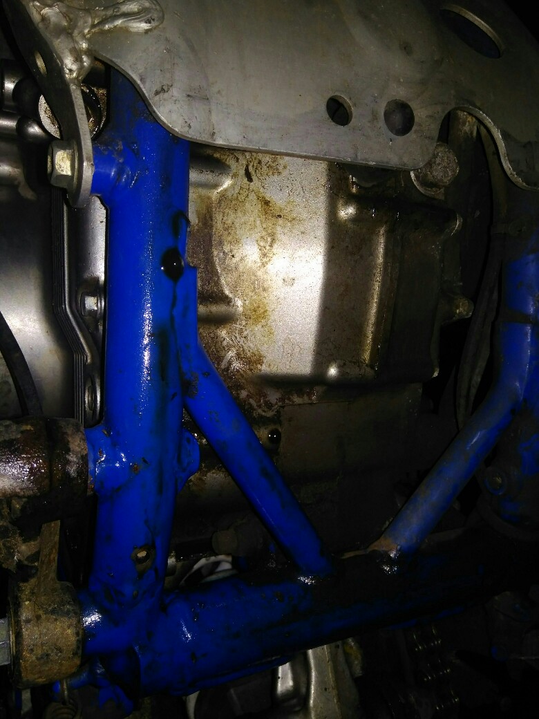

Danke, werde mich drunter legen und suchen (Kupplungsdeckeldichtung, Kickstarterwelle, Ölablassschraube, Ölfilterdeckel).
Hatte gestern noch Fotos gemacht, erkennt ihr da was?

Re: Verliert plötzlich Motoröl
erstmal alles sauber machen, ggf mit bremsenreiniger nachbehandeln so dass am ende alles trocken ist. dann ne probefahrt (warm fahren) und schauen wo es raus kommt.

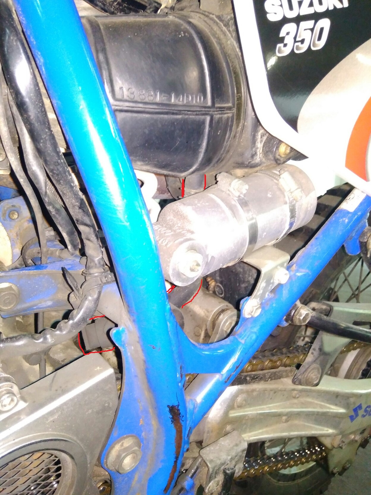

Zur Tankstelle und abkerschern, dann kann man sehen wo's raus kommt.
Ausserdem sind da unter der Airbox 2 Schläuche, ein schwarzer mit 'nem Gummischnuffel dran damit Wasser ablaufen kann,
und ein durchsichtiger mit 'nem Plastik Stopfen am Ende. Der durchsichtige läuft voll Öl wenn über die Kurbelgehäuseentlüftung
zu viel Öl vom Motor kommt, und wenn er voll ist tropft es aus dem anderen Schlauch ...
Schau dir mal den durchsichtigen Schlauch an. Kann man "hindurch" sehen, oder ist der voll mit Öl ?!?

Hallo. el_lobo,

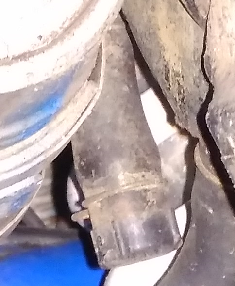

ist der Schlauch mit der roten Umrandung der "schwarze mit Gummischnuffel damit Wasser ablaufen kann"?
Aus dem scheint nichts auszufließen.
Den anderen "durchsichtiger mit Plastik Stopfen am Ende" finde ich nicht.
Gruß,
Markus
Inzwischen ist ein Schnapsglas Öl auf die Zeitung unter dem Motor ausgelaufen, das wird anscheinend schnell immer stärker...
Gruß,
Markus
Hallo el_lobo,
ich habe von hinten geguckt und den "durchsichtiger mit Plastik Stopfen am Ende" gefunden (mit roten Strichen markiert und Ausschnitt).
Der ist aber nicht (mehr) durchsichtig, sondern genauso dunkel wie der für den Wasserablauf.
Der Wasserablauf scheint mir übrigens auch verschlossen zu sein...
Gruß,
Markus
