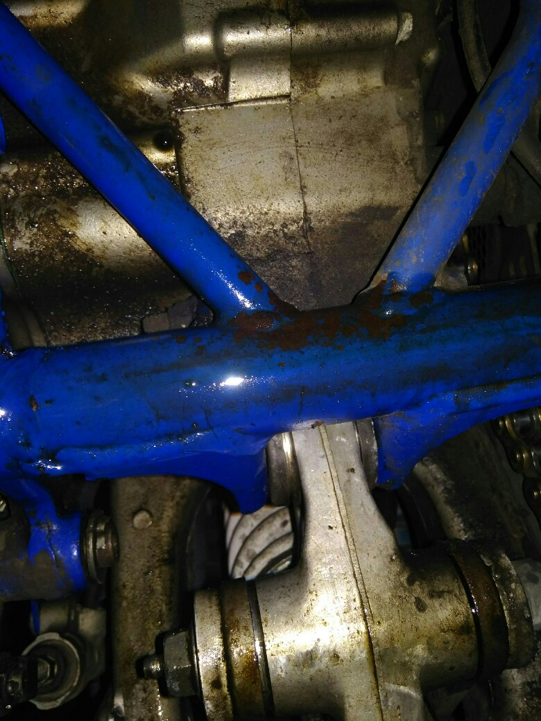

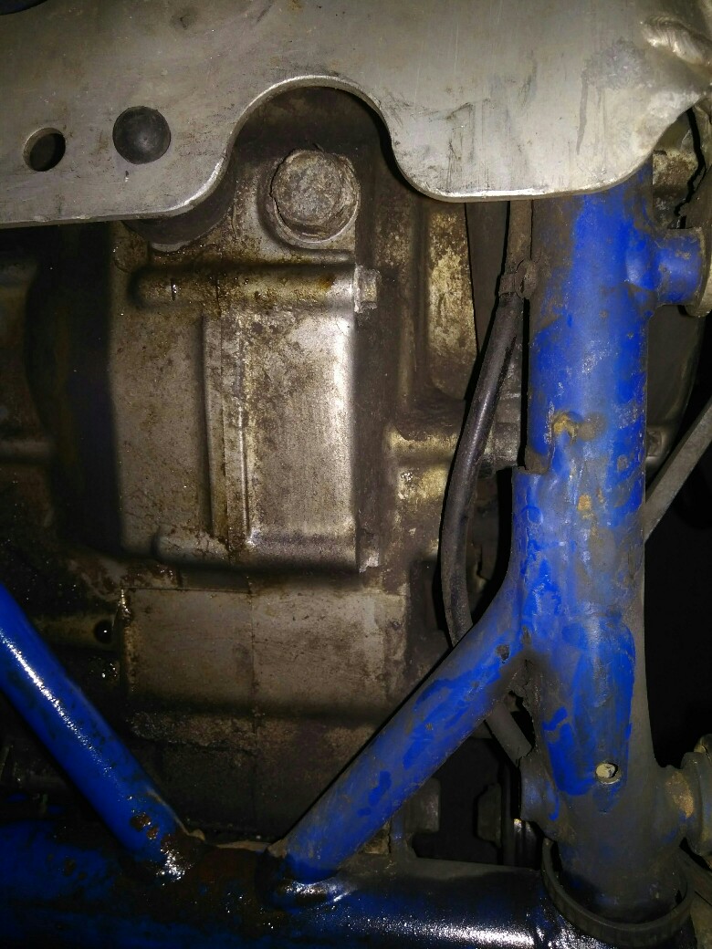

Hatte gestern noch Fotos gemacht, erkennt ihr da was?

erstmal alles sauber machen, ggf mit bremsenreiniger nachbehandeln so dass am ende alles trocken ist. dann ne probefahrt (warm fahren) und schauen wo es raus kommt.

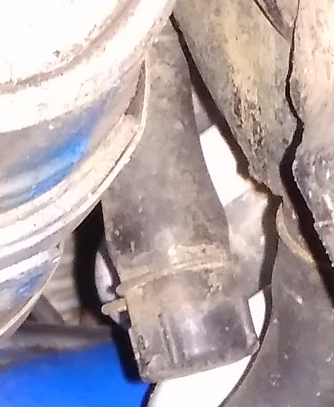

Hallo. el_lobo,
ist der Schlauch mit der roten Umrandung der "schwarze mit Gummischnuffel damit Wasser ablaufen kann"?
Aus dem scheint nichts auszufließen.
Den anderen "durchsichtiger mit Plastik Stopfen am Ende" finde ich nicht.

Hallo el_lobo,
ich habe von hinten geguckt und den "durchsichtiger mit Plastik Stopfen am Ende" gefunden (mit roten Strichen markiert und Ausschnitt).
Der ist aber nicht (mehr) durchsichtig, sondern genauso dunkel wie der für den Wasserablauf.
Der Wasserablauf scheint mir übrigens auch verschlossen zu sein...
Gruß,
Markus
