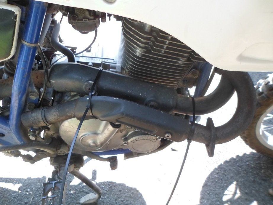

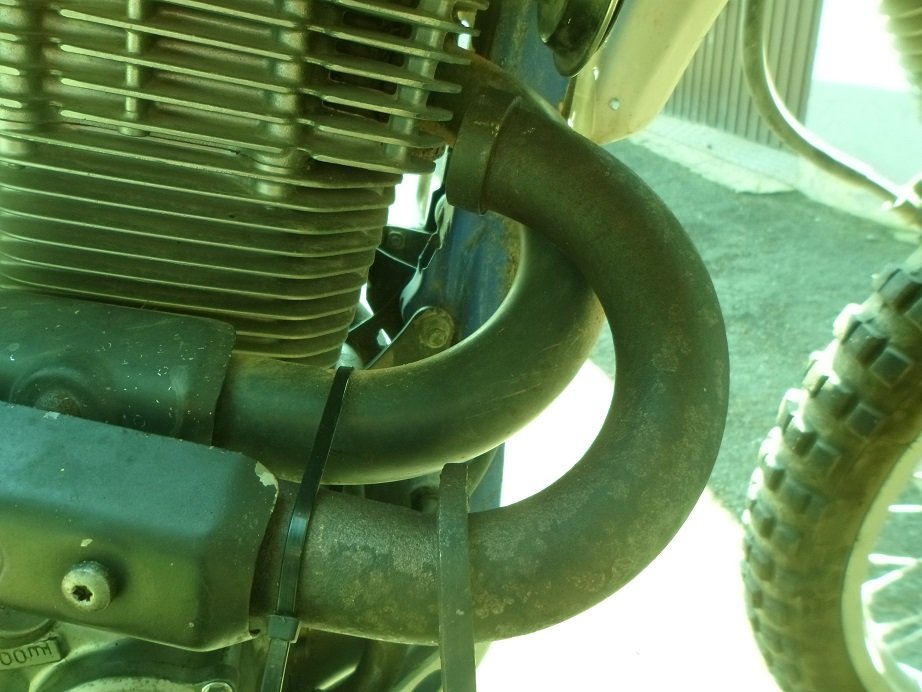

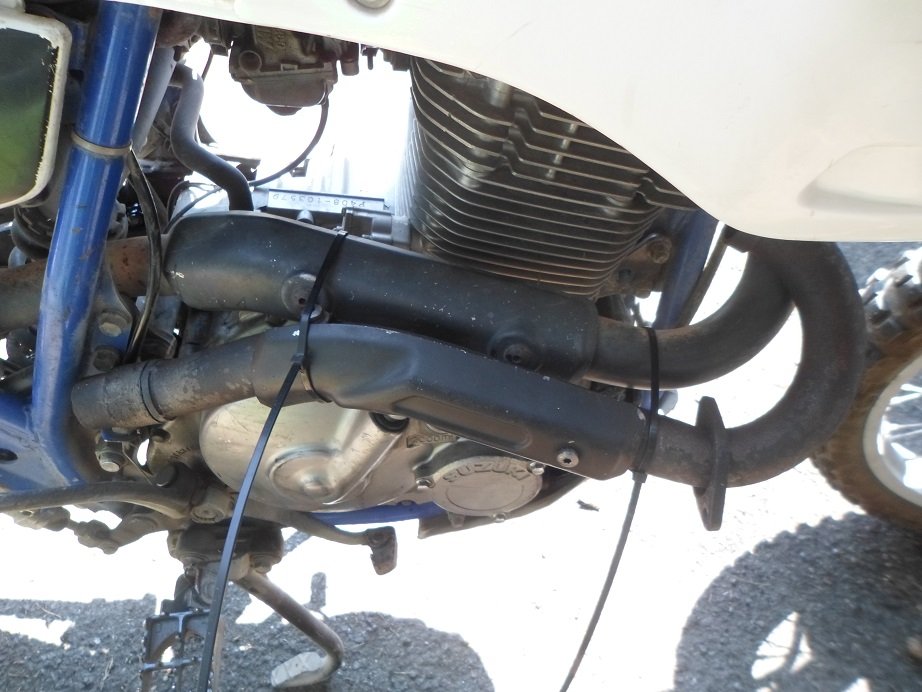

Krümmer - Außendurchmesser DR 350 - 33,49 mm
Krümmer - Außendurchmesser DR 650 - 37,93 mm
Gemessen an identischen Meßstellen direkt vor dem Hitzeschutz
Mal abgesehen von den deutlich größeren Durchmesser beim 65er Krümmer denke ich auch das die Krümmung vom Krümmer nicht passt - aber guggen´se selbst > :glotz: :glotz: :glotz:
Der Krümmer im Vordergrund ist der von der 350er. :good:
Mit viel Bastelei und Schweißerei mag es wohl machbar sein - aber ob dann zu gegebenen Zeitpunkt der liebe Herr HU-Prüfer seinen Segen dazu gibt vermag ich nicht zu beurteilen. :think:
