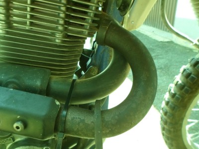

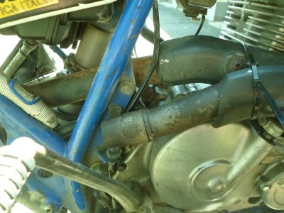

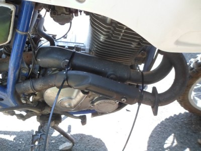

So; endlich kann das kleine, dicke Modchen auch mal im Bereich "Technik" was sinnvolles vom Stapel laufen lassen:
Also:
Krümmer - Außendurchmesser DR 350 - 33,49 mm
Krümmer - Außendurchmesser DR 650 - 37,93 mm
Gemessen an identischen Meßstellen direkt vor dem Hitzeschutz
Mal abgesehen von den deutlich größeren Durchmesser beim 65er Krümmer denke ich auch das die Krümmung vom Krümmer nicht passt - aber guggen´se selbst >
Der Krümmer im Vordergrund ist der von der 350er.
Mit viel Bastelei und Schweißerei mag es wohl machbar sein - aber ob dann zu gegebenen Zeitpunkt der liebe Herr HU-Prüfer seinen Segen dazu gibt vermag ich nicht zu beurteilen.

Vielen Dank für die Ausführliche Antwort.
