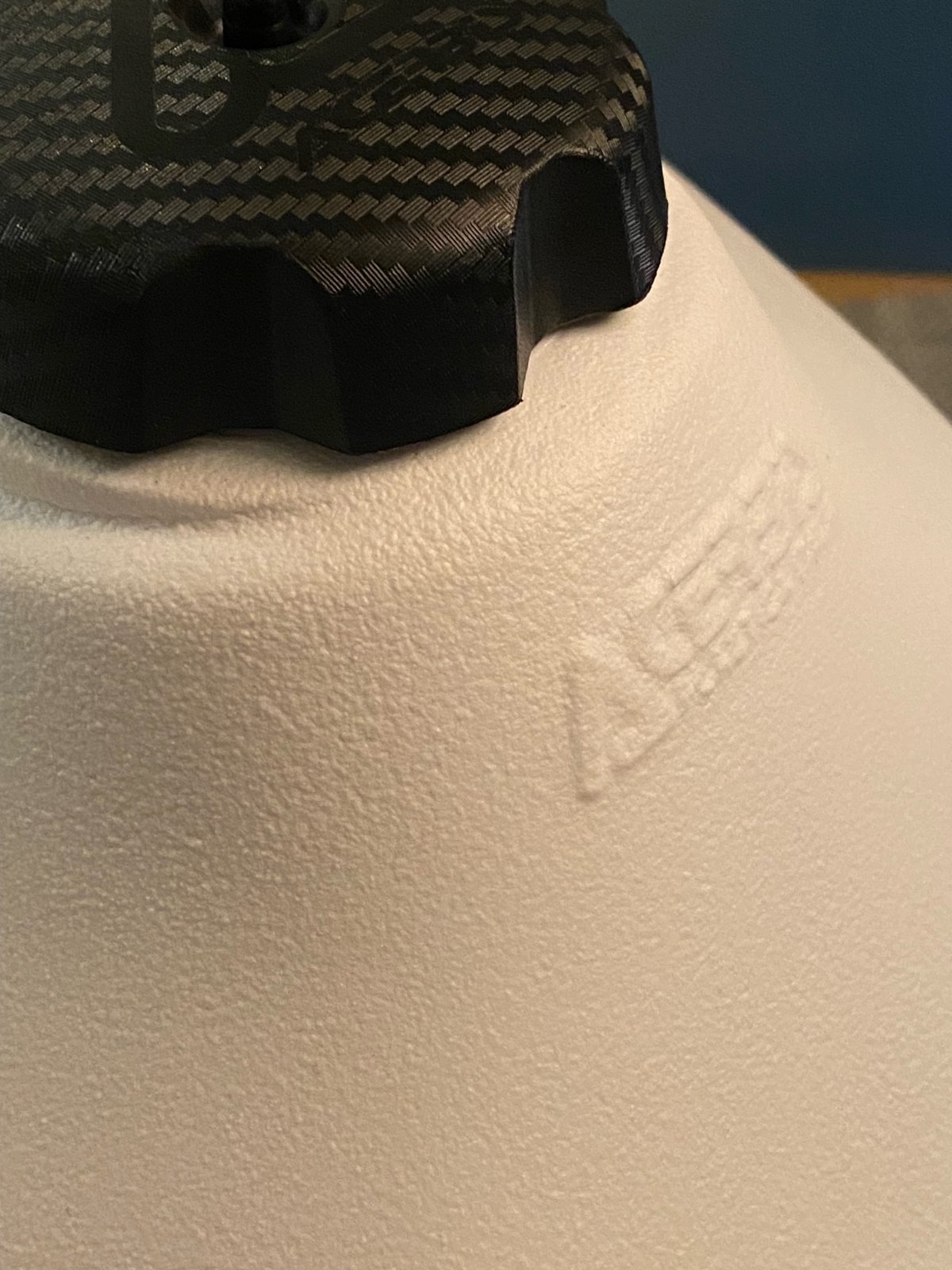

Habe den Acerbis XR 650 Tank vor 2 Monaten für 250€ neu auf Amazon kaufen können, kam dann direkt aus Italien. Derzeit gibt es ihn für 284€ :
https://robertoluccini.de/product-ger-1 ... -1996.html
Die neuen Acerbis Tanks haben eine rauhe Oberfläche nicht mehr so glatt wie früher. Habe Acerbis angeschrieben, ist jetzt bei allen nicht durchsichtigen weißen Tanks so. Die Tankhalterung wie in dem Umbaubericht zu sehen sind bei dem XR650 Set mit dabei, man muss an den Enden nur nochmale Sechskant Muttern einsetzen und anpunkten, dann ist es eigentlich plug an play. Nur wenn man eine Upside-Down Gabel verbaut hat entweder die SHC oder Rm 125 muss man den Tank etwas nach hinten versetzen damit die Gabelbrücken nicht am Tank schleifen. Mit der normalen Gabel passt alles bestens.

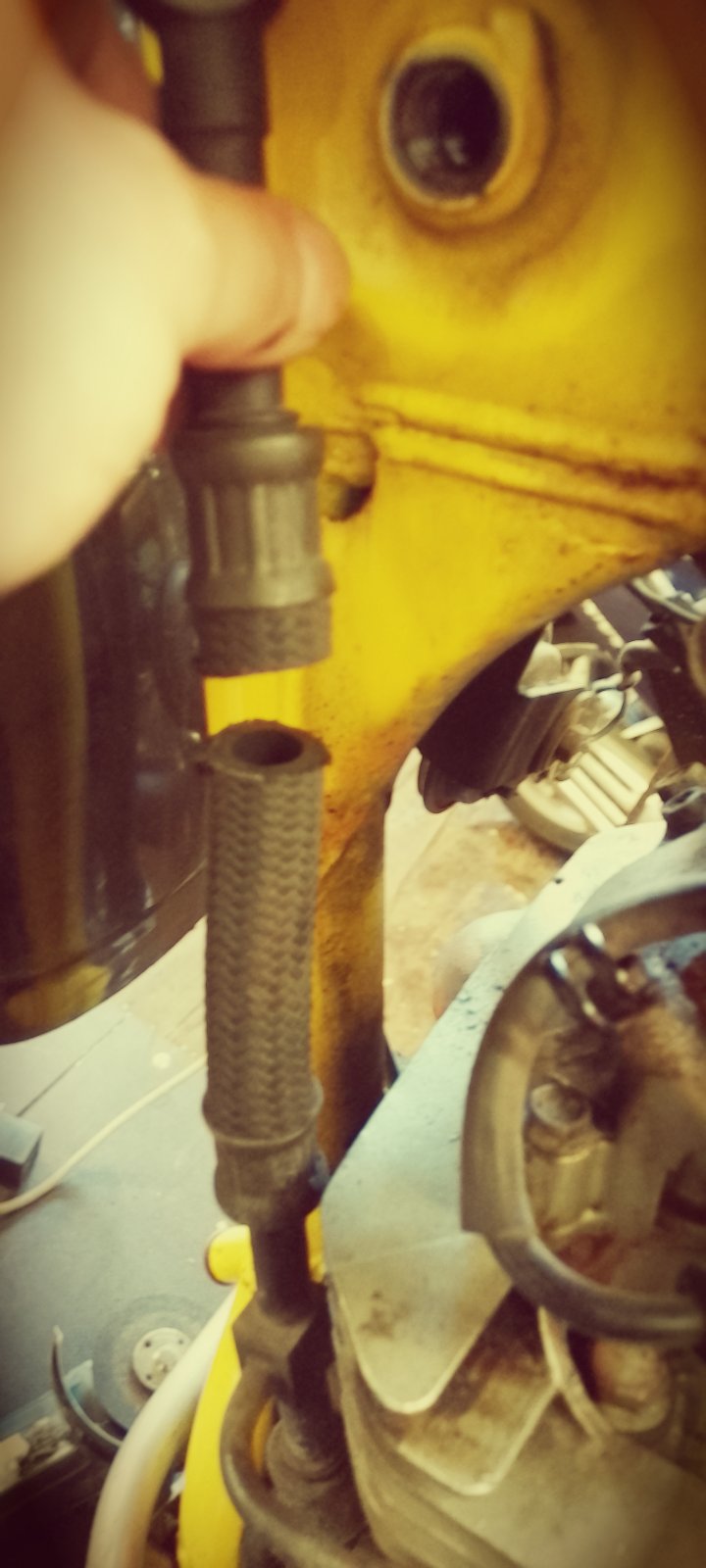

Ölkühlerumbau die Dritte. Heute in 5 min:
