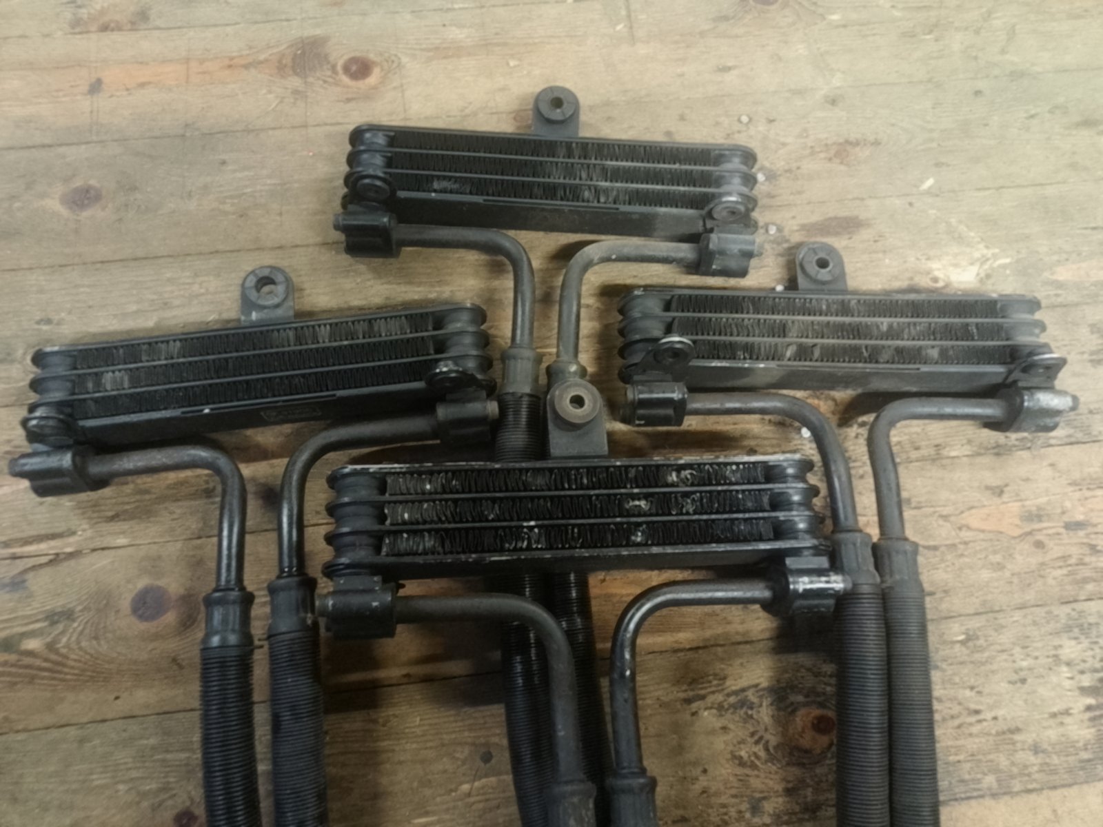

DR500S hat geschrieben: 08.10.2024 16:47 Hallo,
ja absägen und mit Schlauchschelle.
Habe vier Kühler da und die Schläuche auch schon. Wollte ich längst mal an die beiden anderen DRs knoten und die beiden anderen Kühler als Set mit Schellen und Co. hier oferieren, bisher keine Zeit gehabt.
MfG
Michael
An einer Offerte hätte ich Interesse...

Hallo, ich hatte mir Leitungen pressen lassen. Zwei brauche ich selbst, zwei kann ich abgeben. Kühler hab ich auch schon angeschafft. Schellen gab's im Netz die passenden. Dem einen Interessenten hab ich schon geschrieben.
Grüße Michael

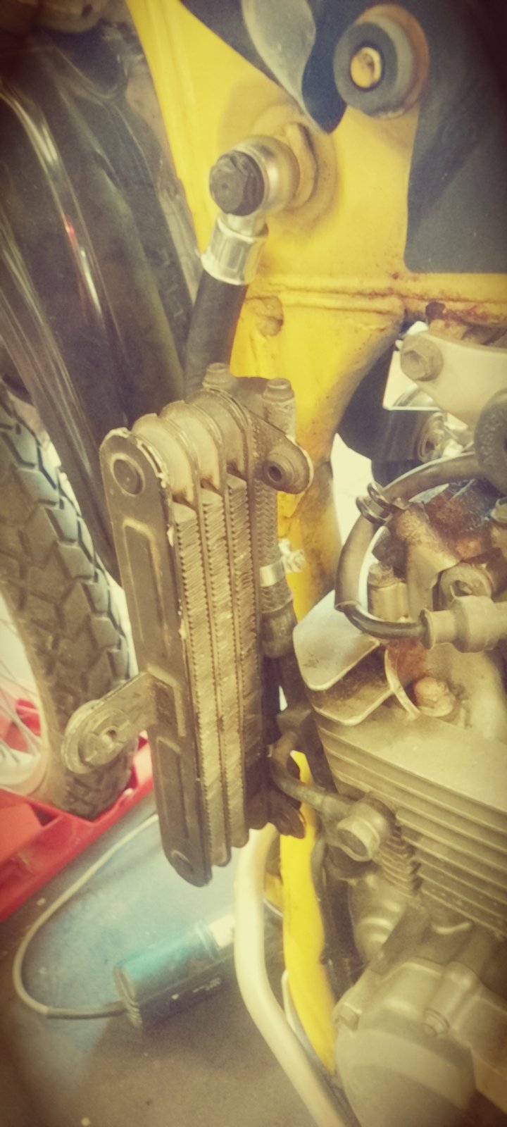

Ölkühlerumbau die Dritte. Heute in 5 min:
