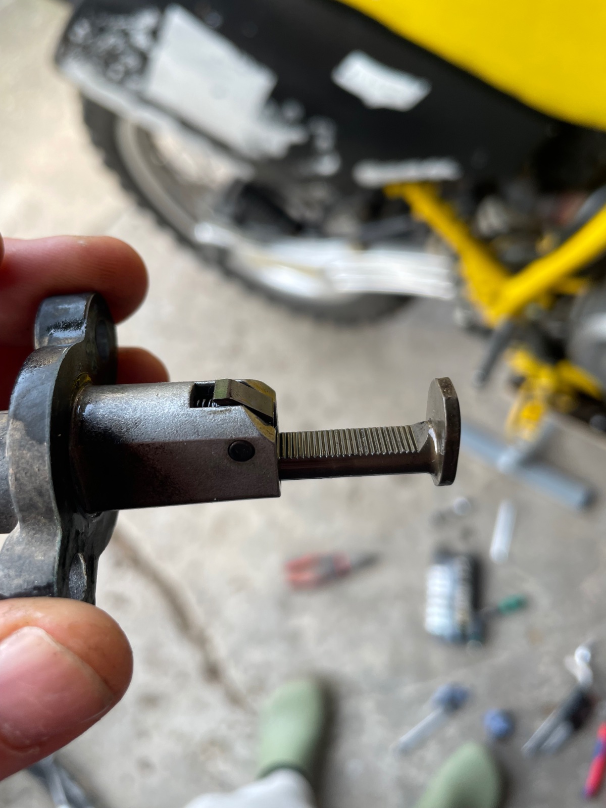

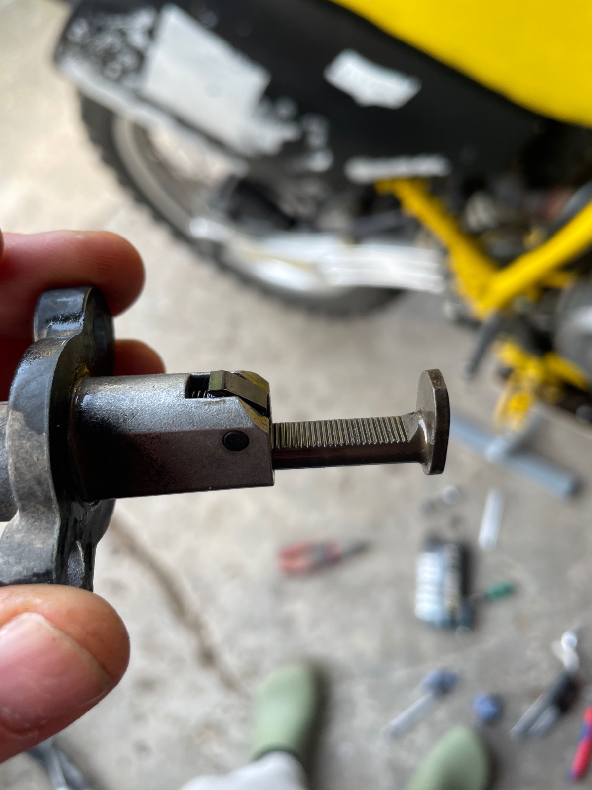

Unerwartete Aufgabe: meine Steuerkette ist komplett verschlissen anscheinend (Spanner komplett draußen). Was sollte ich noch machen wenn ich sowieso ran muss ? Verschleißt die Gleitschiene? Irgendwelche Lager die man direkt austauschen sollte?

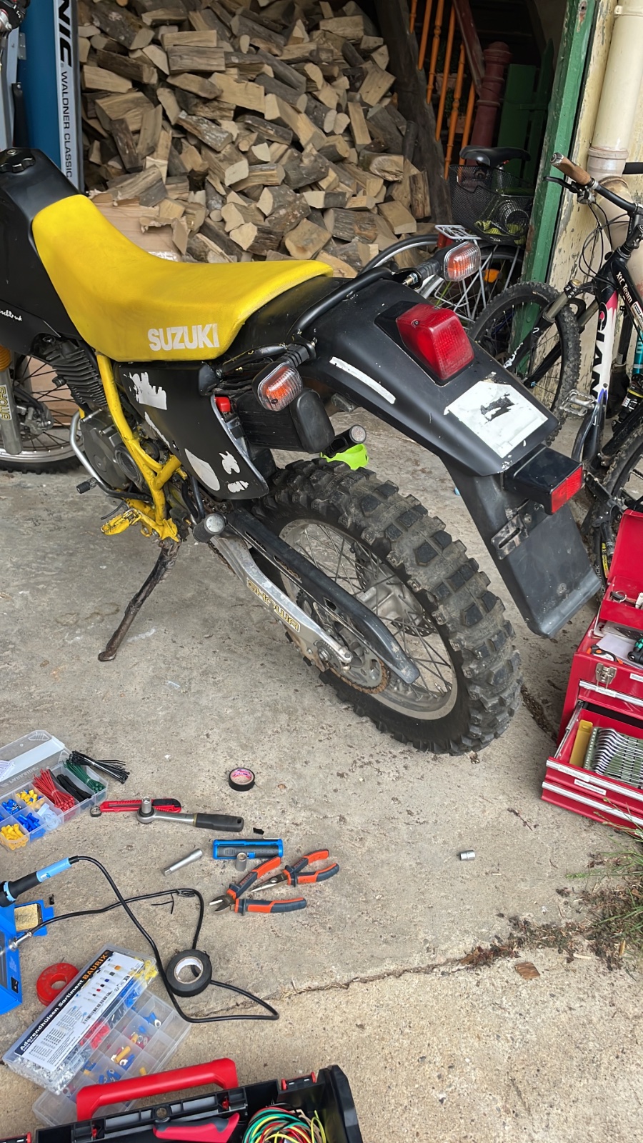

Jetzt noch ein paar Bilder:
Wunderschön :finger:
Leider komplett am Ende
Endlich abgeholt.

So es ging ein bisschen weiter mit der Steuerkette. Da ich nur so halbe Anleitungen gefunden habe hier mal meine Version:

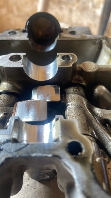

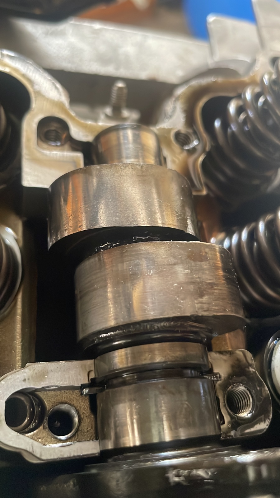

Dann die nächste Überraschung: nockenwelle sieht nicht so gut aus und die Kipphebel auch nicht
Aber sie lief ja gut das kommt später mal..

Dann kann auch schon auf der Kupplungsseite der Deckel ab. Vorher muss noch der Steuerkettenspanner und die Ölleitung ab.

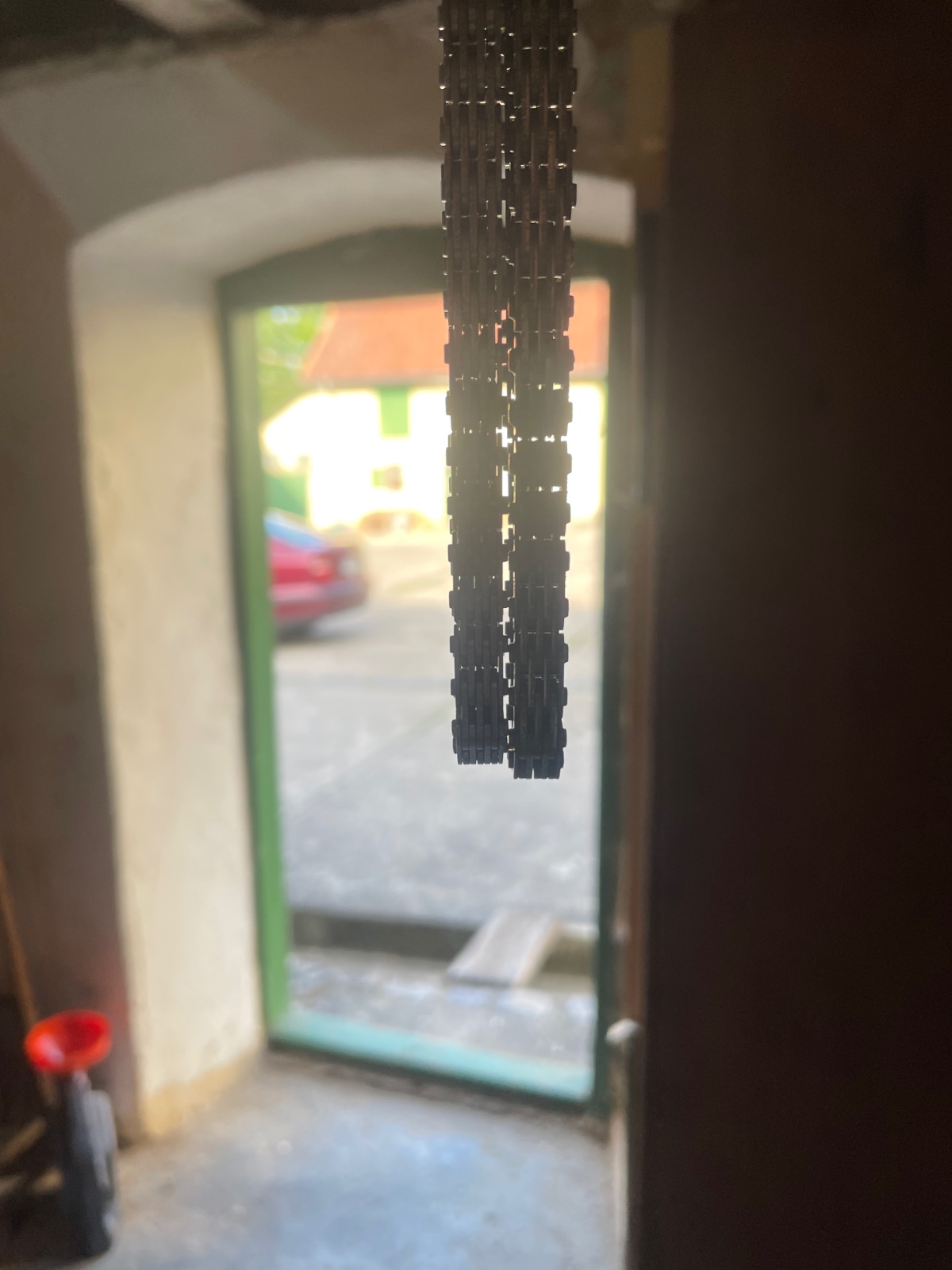

Jetzt kann auch schon die Kette runter und die neue drauf. Das ganze richtig einzustellen hat auch etwas gedauert. Es hat nur ganz gepasst wenn ich den Primärantrieb fest hatte das die Nockenwelle richtig ist.
Alt gegen neu: Veeschleiß habe ich noch nicht gemessen.

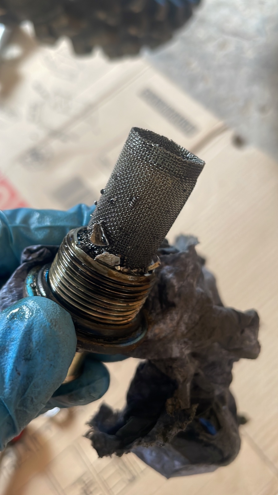

Beim Ölablassen hab ich dann noch das im Ölsieb gefunden :glotz:
Wo das herkommt keine Ahnung. So große Bruchstücke hab ich nirgends rausgebrochen gesehen.
