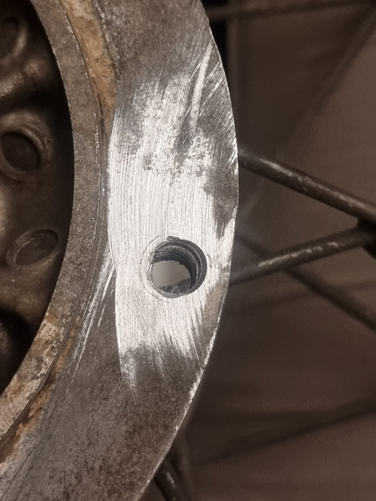

Vielen Dank auf jeden Fall für das freundliche Willkommen werden!Dumbo 2004 hat geschrieben: ↑14.07.2025 19:02 Hallo und herzlich willkommen im Forum![]()
Was genau hat die Nabe dennPs.: Bremsscheibenausbau Hinterrad bei einem (anscheinend schlechten) Schlosser machen lassen - jetzt ist die Nabe fritte.![]()
Zuerst hat die Nabe hat in den (schlecht) ausgebohrten Gewinden noch Schraubenreste, in die das neue Gewinde reingeschnitten wurde. Größte Problem ist aber, dass ein Gewinde nach außen hin ausgebrochen ist, dann ein Einschraubgewinde eingesetzt wurde und die Ecke dann mit Klebstoff nachgearbeitet wurde. (Es wurde mir zu keinem Zeitpunkt mitgeteilt und er hat wohl gehofft, dass es nicht auffällt ._.)
Er fragte zwischendrin nach meiner Bremsscheibe "um die Position der Löcher zu kontrollieren". Er baute sie dann auf die verkorkste Nabe mit Sechskantschrauben mit Muttern auf der Rückseite. Um sie passend zu kriegen hat er dann natürlich auch wieder ohne Rücksprache ein Befestigungsloch der neuen Bremsscheibe einseitig länger gebohrt. Kann die auch in die Tonne.
Kannst du dir nicht ausmalen. Ich häng n paar Bilder in der Anhang.
SONE Krawatte wenn ich nur dran denke...
Die Schrauben waren schon von der Werkstatt wo ich auch neue Reifen aufziehen lassen wollte aufgebohrt worden, denen fehlte dann aber laut deren Aussage das weitere Werkzeug. Fein, kann ja mal passieren, deswegen dann damit zum Schlosser. Sone scheiße...

Da müsste doch noch ein Helicoil hineinpassen...

Die Löcher, wo noch Schraubenreste drinne sind ja. Da wo aber das halbe Gewinde weggebrochen und ein Einschraubgewinde drinne steckt jetzt eher nicht mehr. Aber hatte auch natürlich gedacht, dass der das schön Ausbohrt und mir da 4 Helicoils rein haut :/
Also da wo halt das Gewinde beschädigt ist. Bei denen wo es noch intakt gewesen wäre halt nicht.
Aber naja. Und so wurden aus 30min Arbeit hoffentlich nur ein Tagesausflug nach Coburg. Oder so. Wir freuen uns...

So ärgerlich das auch ist. Bei einem Motorrad mit 30 PS würde ich mir an der Stelle keine Gedanken in Punkto Haltbarkeit machen. 4 richtig angebrachte Schrauben werden da genug halten.
Evtl. sogar mit Alu-Schweißen zuschweißén, dann ganz neues Loch bohren und Gewinde schneiden. Die Bremsscheibe an dem Loch ggf. ausbuchsen.

Dass das theoretisch halten würde denke ich auch, wie du ja sagst, es sind nur 30Ps. Auf der anderen Seite möchte ich aber auch nicht herausfinden, ob dem wirklich so ist. Und zumindest bei Bremsen ist meine Motivation nach Experimenten eher gering. Beim Rest gern, aber diese eine Baugruppe, nicht für michLomax hat geschrieben: ↑15.07.2025 13:06 So ärgerlich das auch ist. Bei einem Motorrad mit 30 PS würde ich mir an der Stelle keine Gedanken in Punkto Haltbarkeit machen. 4 richtig angebrachte Schrauben werden da genug halten.

Das wäre mir auch zu heiß...Beim Rest gern, aber diese eine Baugruppe, nicht für mich
Neu gibt´s die wohl nicht mehr
Da hilft nur warten und hoffen
Vielleicht weiß Jemand, ob das Hinterrad der 250er passt
Da wäre ein bezahlbares in der Bucht.

Das DRZ400 Hinterrad passt, da laut Umkehrschluss mein DRZ-HR-Umbau auf ruckgedämpftes DR350 HR einwandfrei gefunzt hatte und somit auch die DR auf DRZ400 HR umgestrickt werden kann...
