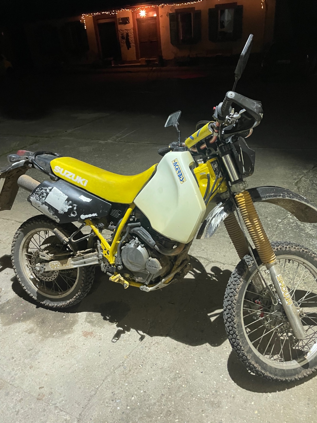

Hi zusammen,
Lange Nix passiert und ich wollte euch mal up to Date halten.
Ich musste ja am vergaser die Leerlauf und Haupt Luftdüse ausbohren. Dabei ist ein minimaler Spahn zurück geblieben. Dadurch sprang sie echt kacke an teilweise. Jetzt ist wirklich alles an diesem Vergaser neu und sie ist beim 1-2 Kick direkt da.
Eine Sache die ich noch fertig machen muss ist die Bremse vorne. Auch mit viel entlüften hat die einfach nicht viel Druck. Die Flüssigkeit war schon offen vielleicht lag es daran. Aber entlüften macht auf jeden Fall wenig Spaß.
Ansonsten fährt der Eimer echt gut.
Auf Kleinanzeigen hab ich auch billig nen 16L Tank geschossen. Einmal die Schläuche neu und es tropft Nix :banana:
Jetzt mach ich noch die Plastikteile frisch und dann bin ich erstmal zufrieden. Außer ich will off-road fahren weil dafür sind die Reifen schon nix

Ich hab dann nochmal die Flüssigkeit getauscht und entlüftet. Ist jetzt deutlich besser aber nicht so griffig wie es sein könnte. Fürs erste reichts und irgendwann geh ich da richtig ran.
Die nächsten Schritte sind jetzt erstmal fahren und schick machen. Hat jemand Erfahrung mit Plastikteilen entlacken ? Backofenreiniger war nicht so gut und schleifen setzt sich direkt das Papier zu.
Den acerbic Tank muss ich auch noch eintragen, mal gucken was der tüv sagt.
