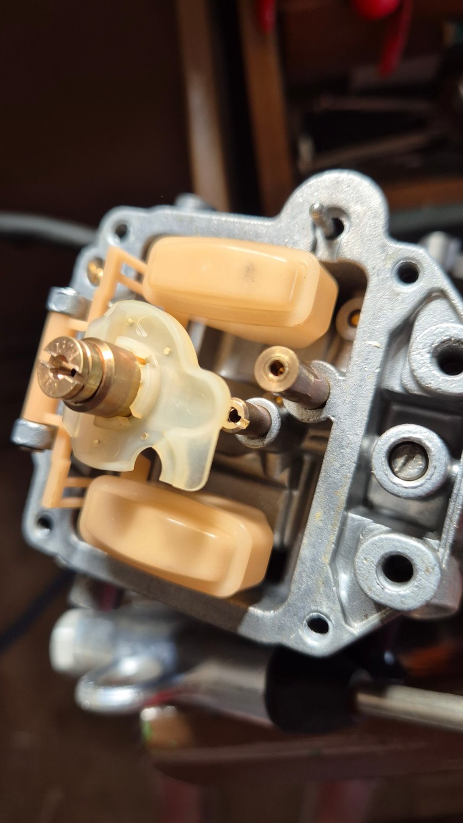

Da ist so ein zylindrischer Messing -Düsenstock (?) am Rand der Kammer vorne, gegenüber der Schwimmeraufhängung, Nähe Leerlaufgemischschraube. Man könnte meinen, dass da oben drin eine Düse mit Innensechskant eingeschraubt ist (kann mich aber täuschen). Bin dort mit einer dünnen Litze rein - geht soweit durch. Das ist aber doch nicht die Leerlaufdüse - oder ist das eine Düse für das Leerlaufgemisch? -> 37,5er oder 40er?
Habe mal Infos von Chat GPT zusammengestellt in ein PDF - diesen zyl. Düsenstock sehr ich nirgends.....kann ggf. ein Foto nachschieben.
VG, Lomax
Habe mir den TM33 noch mal vorgenommen. Schwimmerstand sieht eigentlich gut aus, aber ich habe noch andere Fragen.
VG, Lomax
