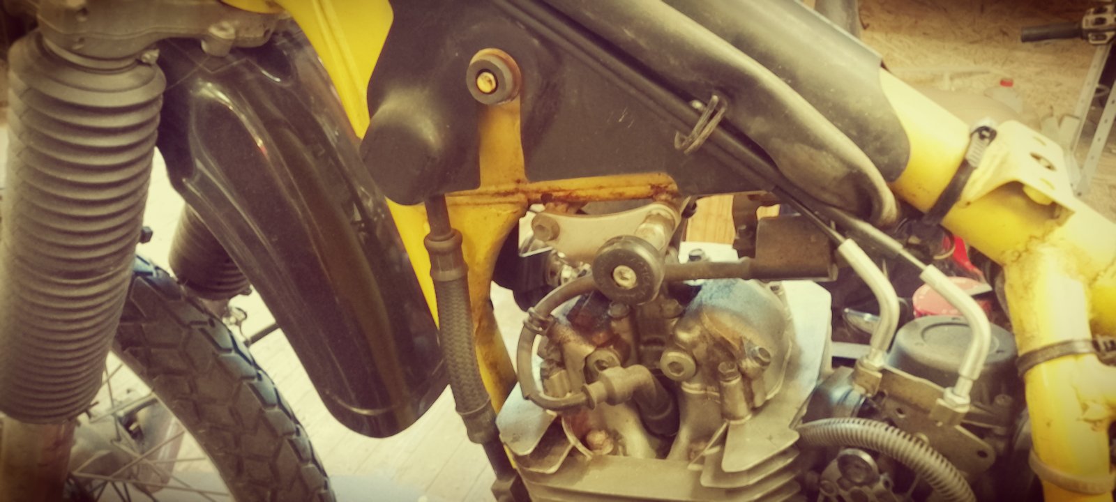

DR500S hat geschrieben: 01.06.2025 16:57 Ölkühlerumbau die Dritte. Heute in 5 min:
wie hast Du die Bestandsöl-Leitung im eingebauten Zustand getrennt? Mit der Flex? Hast Du das noch irgendwie gespült?
Passt das eigentlich auch unter den originalen Tank?
mfG Ed
mfG Ed

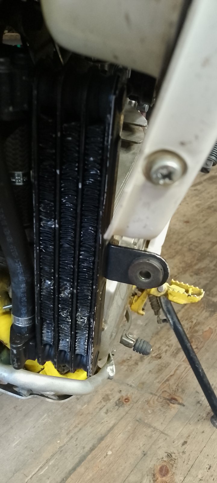

Kühlerumbau Nummer 4. Passt auch mit originalem Tank. Ist jedes mal anders aber immer machbar.
MfG
Michael

DR500S hat geschrieben: 07.06.2025 16:53 Kühlerumbau Nummer 4. Passt auch mit originalem Tank. Ist jedes mal anders aber immer machbar.
MfG
Michael
Super, danke fürs dokumentieren.
Die abstehende Lasche schneidet ihr sicher noch ab.
mfG Ed

Hey, gerne. Die Lasche stört mich gar nicht. Muss man kucken.
Michael

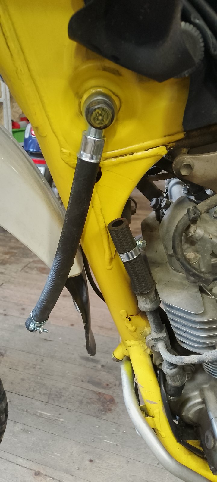

Ich hab ms jetzt auch fertig.
Ölkühler und öldruckschalter. Bin sehr zufrieden. Wieviel Öl habt ihr durch den cb450 Kühler nun mehr rein gegeben?
Hier meine Umsetzung
