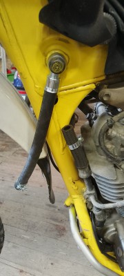

DR500S hat geschrieben: 01.06.2025 16:57 Ölkühlerumbau die Dritte. Heute in 5 min:
wie hast Du die Bestandsöl-Leitung im eingebauten Zustand getrennt? Mit der Flex? Hast Du das noch irgendwie gespült?
Passt das eigentlich auch unter den originalen Tank?
mfG Ed
mfG Ed

Trennscheibe ja. Sicherlich wäre es besser Teilstück im abgebauten Zustand zu entfernen und dann zu spülen (vorher Oel ablassen). Ich entschied mich hier jedoch für die Variante 'Fauli". Bei den beiden anderen DRs hamm wir das auch so gemacht - mir ist klar dass das null Argument ist. Das muss jede*r für sich selbst entscheiden. An der Stelle ist es nur Gummi. Wegen der Frage mit Original-Tank weiss ich grad nicht, baue aber demnächst bei Fuhrparknummerdrei DR mit original Tank den Kühler an und kann dann berichten.
Bis dahin allen gute Fahrt!
Michael

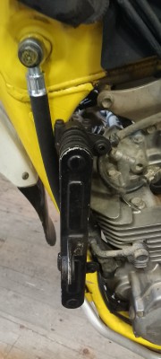

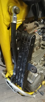

Kühlerumbau Nummer 4. Passt auch mit originalem Tank. Ist jedes mal anders aber immer machbar.
MfG
Michael

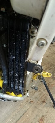

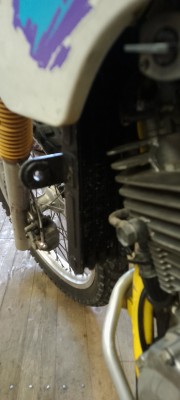

DR500S hat geschrieben: 07.06.2025 16:53 Kühlerumbau Nummer 4. Passt auch mit originalem Tank. Ist jedes mal anders aber immer machbar.
MfG
Michael
Super, danke fürs dokumentieren.
Die abstehende Lasche schneidet ihr sicher noch ab.
mfG Ed

Hey, gerne. Die Lasche stört mich gar nicht. Muss man kucken.
Michael

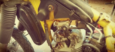

Ich hab ms jetzt auch fertig.
Ölkühler und öldruckschalter. Bin sehr zufrieden. Wieviel Öl habt ihr durch den cb450 Kühler nun mehr rein gegeben?
Hier meine Umsetzung
