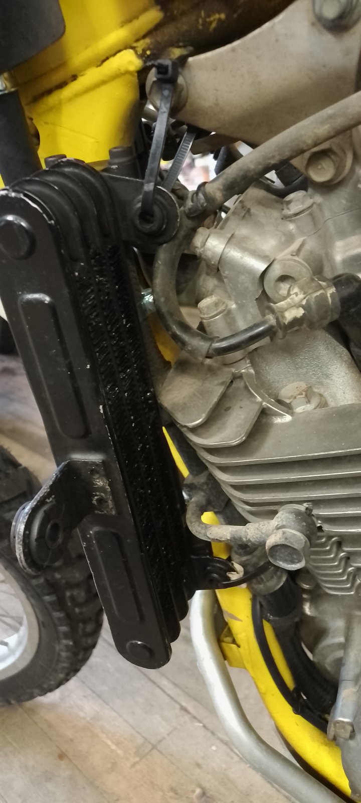

Kühlerumbau Nummer 4. Passt auch mit originalem Tank. Ist jedes mal anders aber immer machbar.

DR500S hat geschrieben: 07.06.2025 16:53 Kühlerumbau Nummer 4. Passt auch mit originalem Tank. Ist jedes mal anders aber immer machbar.
MfG
Michael
Super, danke fürs dokumentieren.
Die abstehende Lasche schneidet ihr sicher noch ab.
mfG Ed

Hey, gerne. Die Lasche stört mich gar nicht. Muss man kucken.
